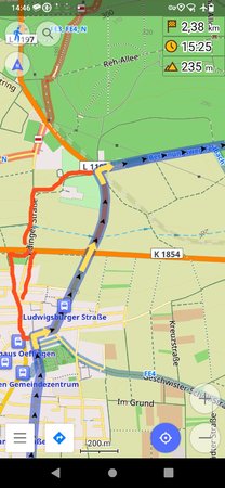

Halli Hallo,
ich nutze Osmand und habe hoffentlich alles richtig eingestellt.
über c:geo lauft das Geocaching, mit Osmand die Navigation.
Der Geocaching-punkt ist das Ziel und Osmand berechnet mir die Route. Eigentlich alles paletti. Einstellung Fußgänger.
Doch was sehe da?
Osmand schickt mich als Fußgänger direkt auf die vielbefahrene Bundesstrasse?
Das geht doch nicht!
Circa 100 Meter weiter links von der Bundesstraße gibt es ein Fußweg, den man als Fußgänger und Fahrradfahrer benutzen sollte.
Doch von Osmand wurde es nicht markiert.
Habe ich hier etwas falsch eingestellt oder ignoriert die app den offiziellen Fußweg, den es seit ewigkeiten gibt?

Interessant sind die genauen Start- und Zielpunkte. Sonst kann das niemand nachvollziehen.
Wenn o.g. Punkte bekannt sind und auch der gemeinte Fußweg, kann man nach den Tags in der Quelle bei Openstreetmap nachschauen ob der Fußweg ggf. als gesperrt oder privat getaggt ist.
Reaktionen: thisismo und HaJoHausB
oh, ja klar! screenshot wird nachgereicht.
Startpunkt ist die Königsberger Straße, Fellbach
Zielpunkt keine Adresse, Hartwald Oeffingen , Besinnungsweg, 48.85243° N,9.27993° E
der gemeinte Fußweg: Oeffingen Hindenburgstrasse hoch , dann rechts abzweigung hegnacher strasse , zur remser strasse, weiter zur aldinger strasse und zum tennhof abbiegen. vom tennhof zum besinnungsweg. dann stimmt wieder alles
den fußweg und möglichen zweiten fußweg habe ich rot markiert.
tatsächlich gibt es noch andere Wege zum Zielpunkt, aber diese habe ich nicht markiert.

vielen dank @NV200 für die ausführliche erklärung.
ich war beim herumspielen mit osmand sehr erstaunt darüber, dass mir die software als fußgänger die vielbefahrene Straße nach Remseck/LB als optimale route vorgeschlagen hat.
ich merke schon, dass ich eher ORS Maps nutzen werde und dass ich beim geocaching nicht einfach drauflos laufen sollte...
Bei diesem Cache habe ich kaum die Hilfe auf Osmand gebraucht, da ich mich in dieser Gegend super auskenne. erst beim suchen des schatzes habe ich die Navigation gebraucht.
gibt es die möglichkeit, die vorgeschlagene optimale (aber deutlich gefährlichere)Route zu deaktivieren?
Die Straße mit langem Fingerdruck markieren, und in den Optionen „Straße vermeiden“ drücken.
danke @HaJoHausB. ein ganz simpler Trick 😁! dawär ich nie drauf gekommen. vielleicht nur ganz zufällig, irgendwann mal...
