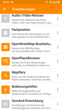

@Trauco hm, dachte, da könnte man auch Radkarten einbinden??

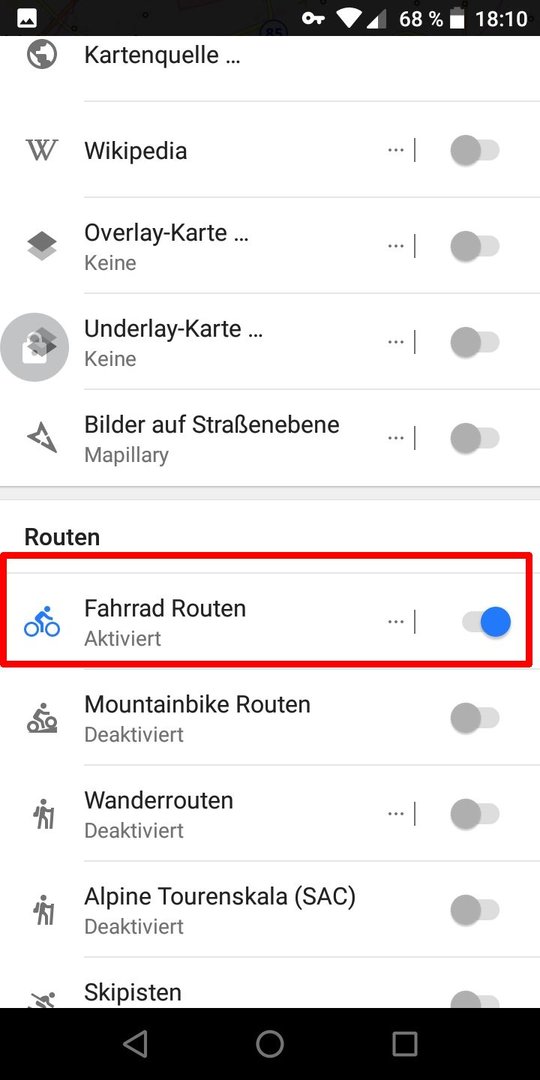

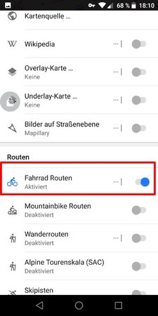

@Luppolui Man kann auf der Karte u.a. Fahrrad Routen (Radwanderwege) und Mountainbike Routen einblenden.

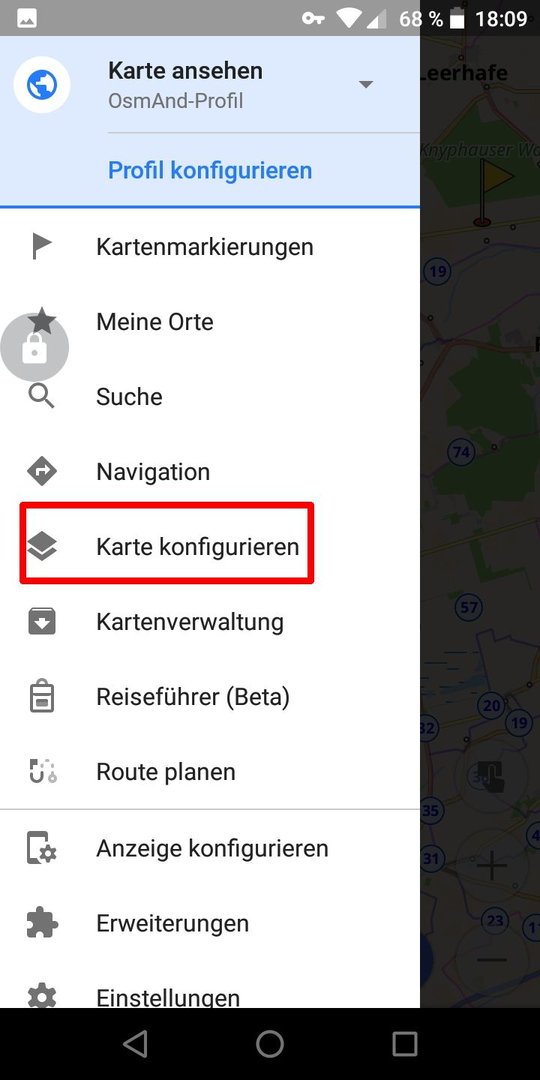

Die Aktivierung dazu nimmt man im Menü (auf dem Screen von links nach rechts wischen) vor. Ich habe eine kurze Anleitung erstellt (s. Anlagen).
Gruß Trauco

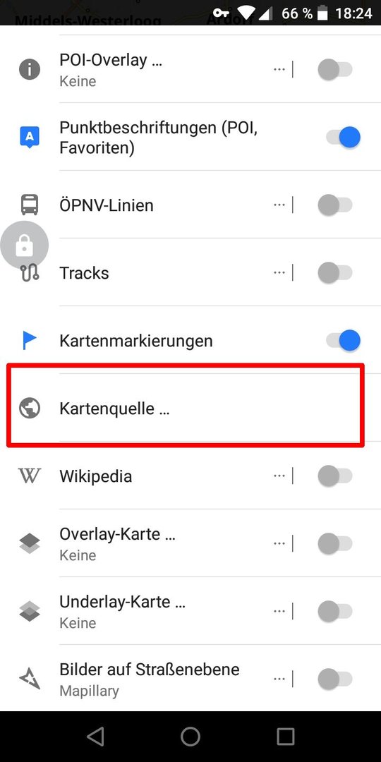

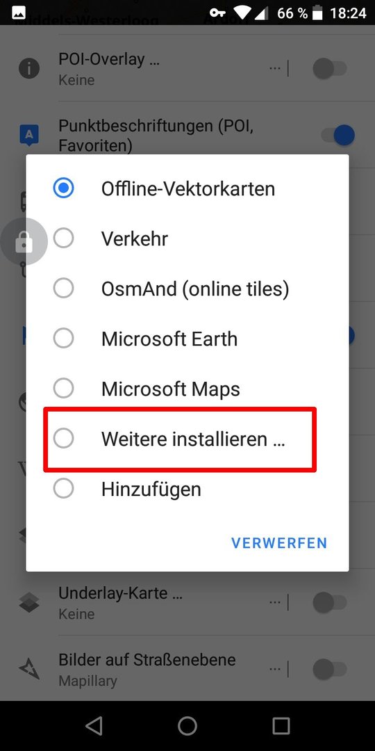

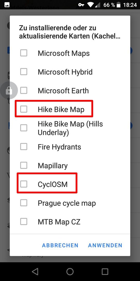

@Luppoli Ich habe die Karten nicht installiert, aber es geht. Ich habe Dir hierzu auch eine kleine Anleitung erstellt. So kann man u.a. auch CyclOSM installieren. Auch diese Karten sind kostenlos.
Gruß Trauco

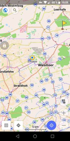

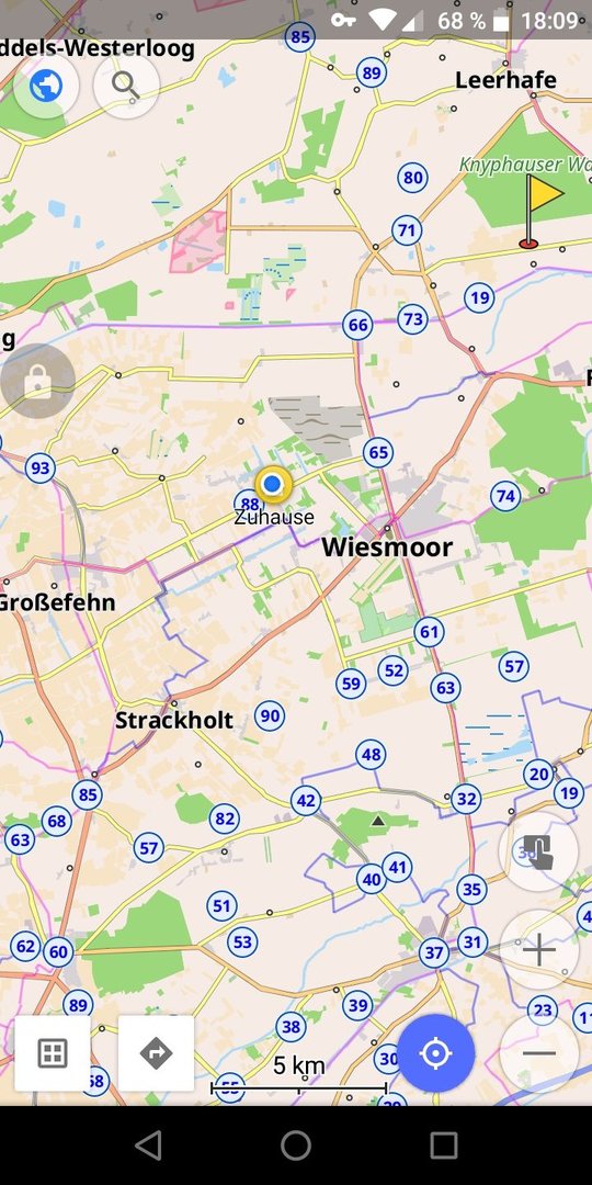

@ms.fox hier, ist aber leider nicht so übersichtlich wie OpenStreetmaps Radkarten. Liegt an der Farbe, finde ich

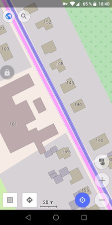

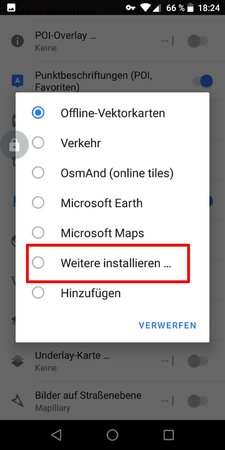

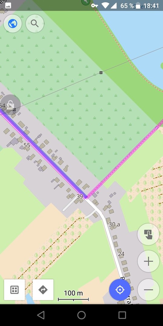

@ms.fox Hier zwei Bilder von einem Radwanderweg, der bei uns in der Nähe verläuft. Auf dem Bild_1 ist der Radwanderweg blau markiert. Darunter ist der Radweg als rot gestrichelte Linie erkennbar. Auf dem Bild_2 sieht man wie der Radwanderweg die "Straße" verlässt und durch ein Wiesen- und Waldgebiet verläuft.

Bei den Kartenquellen muss Du "Weitere installieren" wählen. Hier nicht "Hinzufügen" wählen, denn da kommt zu den Online-Quellen. Die sind hier nicht erforderlich.

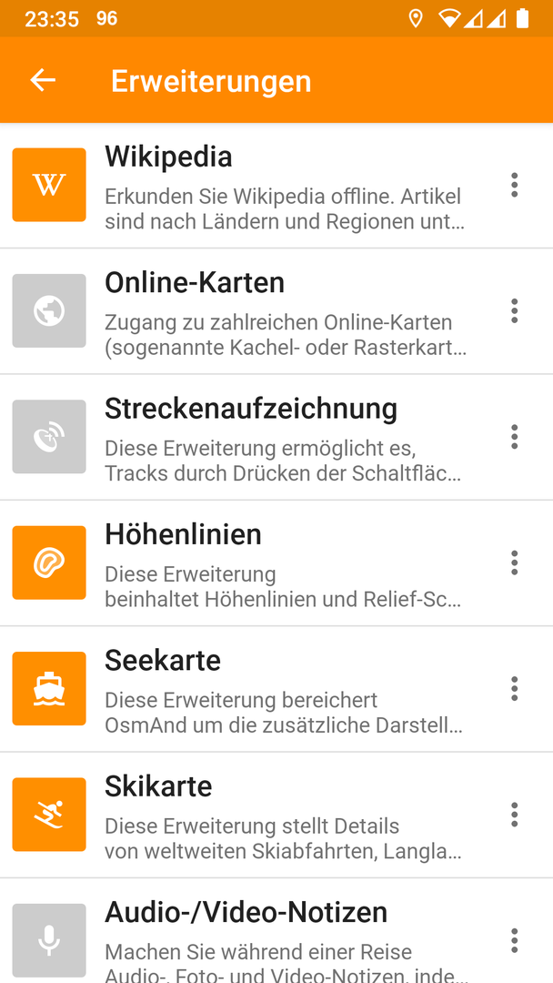

Hallo Trauco.
Nutze auch die F-Droid Version.
Wollte das mal testen wie auf deinen Screenshots zu sehen.
Aber bei mir finde ich den Punkt "Offline Vektorkarten" gar nicht?
Woran kann das liegen?

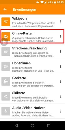

@all ms.fox hat mit seiner Anmerkung aus #12 Recht. Es muss in dem Menüpunkt "Erweiterungen" die Option "Online-Karten" aktiviert sein (s. Bild) Bei mir war der Punkt schon aktiviert und habe es daher übersehen. Sorry.

Aha.
Ja das ist recht verwirrend.
Also um es mal komplett zu beschreiben:
1. man muß Online-Karten aktivieren --> links im Menü/Erweiterungen/Online-Karten aktivieren/zurück zum Menü
2. links im Menü/Karte konfigurieren/Kartenquelle/Weitere installieren

Kennt jemand eine gute Übersicht im Netz wo evtl. Kartenquellen aufgelistet werden?

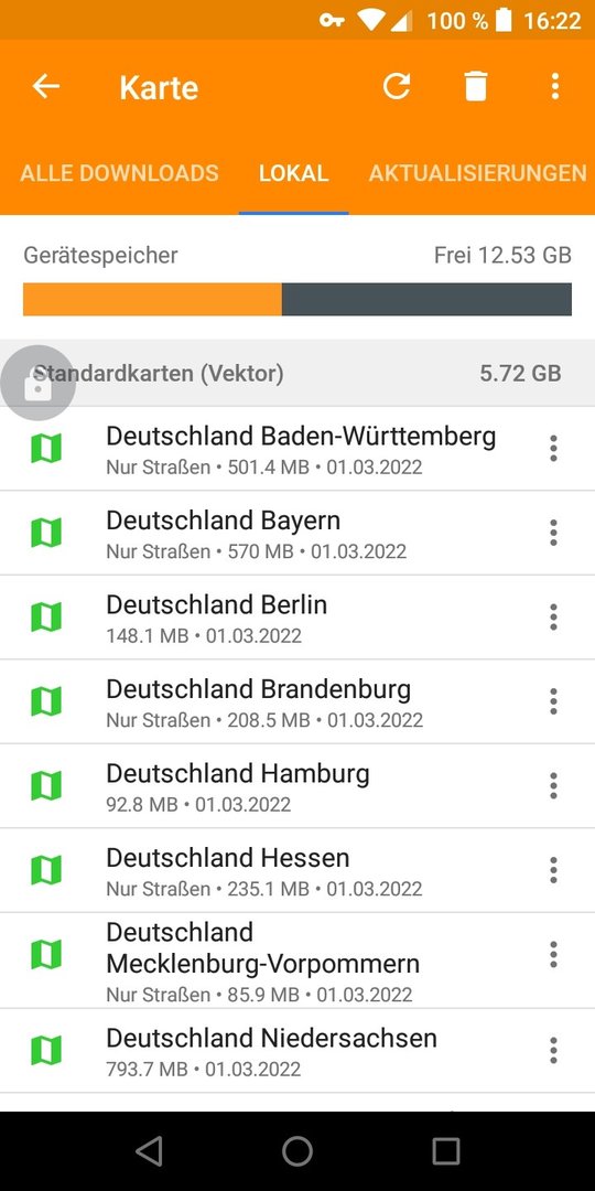

Wie in meinem Post #10 Bild_4 ersichtlich, wird Dir von OsmAnd eine viel Zahl von Kartenquellen (Spezialkarten), wie z.B. Microsoft Earth (Satellitenansicht) oder CyclOSM angeboten.
Die normalen Karten (s.Bild) hast Du schon lokal gespeichert ? Oder was für Karten suchst Du genau ?
