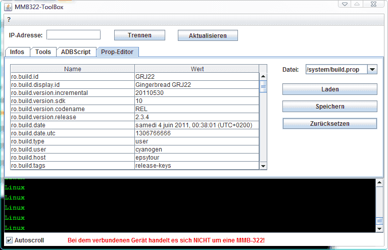

Also der Editor für prop-Dateien funzt 1a :D
Ich glaube, es ist sogar der erste seiner Art ;)
Habe mal ein Screenshot angehängt...
Nachtrag@EPA: Ja das sieht ganz nach unserem Root-Script aus :)
Das wird natürlich auch noch in die Toolbox integriert.
