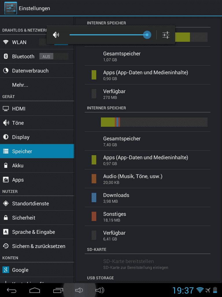

den Pfad: " Einstellungen --> Speicher --> Externen Datenträger auswerfen" gibt es bei mir nicht. Ich komme bis " Einstellungen --> Speicher". Dann sind da bezüglich "Speicher" nur noch zwei Einträge zu finden: Interner Speicher -->"Gesamtspeicher" (1,07GB) und, weiter unten, nochmal "Interner Speicher" (7.40GB) bei meiner 8GB SD-Karte.
Ganz am Ende steht dann sowohl bei eingelegter als auch nicht eingelegter SD-Karte:
SD-Karte
SD-Karte bereitstellen (ausgegraut in dunkelgrau)
SD-Karte zur Bereitstellung einlegen (ausgegraut in hellgrau)

So sieht das bei meinem TF300T aus:
Wie du auf dem Screenshot erkennen kannst, kann man den externen Datenträger bei mir sicher entfernen. Sowas gibt es beim Touchlet also net?
Mach mal nen Screenshot wie das bei dir aussieht, würde mich sehr interessieren.

auf dem x.10 Dual fehlt das ;)
Ulrich B. schrieb:
Moin,Moin,DonQuixote,
Hier der Screenshot:

Nein, es ändert nichts, diese Funktion gibt es - wie MP2005 schon sagte - definitiv nicht.Auch nicht mit eingelegter Karte.
nochmals,auch mit sd drin,was er hat und ich auch,gibt es die option nicht!!
(edit) bin zu langsam :)
Moin,Moin,
Dann wird die Karte anscheinend als interner Speicher erkannt was ja net richtig ist. Sollte ja als SD Karte erkannt werden. Da scheint ja bei der Software Implementierung was mächtig in die Hose gegangen zu sein. Das würde ich bei Pearl noch mal bemängeln. Da müssen die aber noch nachbessern. Vorher scheint da ja nichts zu gehen.
