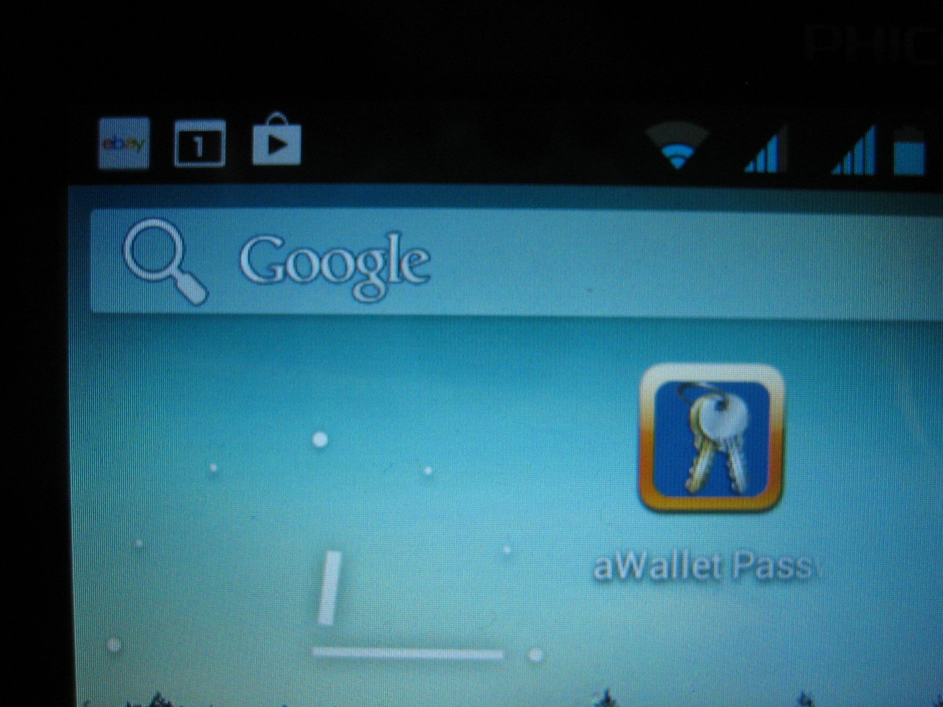

Beim heutigen Starten wurde kurz angezeigt, dass ein Update für eine App vorhanden sei. Danach war das Icon nur noch oben im Startbildschirm zu sehen (s. Anhang). Drauftippen brachte nichts.
Hier kam die Frage, was tun, die ich durch Zufall selbst beantwortet habe.
Man muss drauftippen, halten und nach unten in den Bildschirm ziehen.
Falls es anderen Neubesitzern auch so geht, lass ich hier alles so stehen.

es gibt ein Systemupdate und nicht eine App.Seh mal nach in den Einstellungen->Über das Telefon->Systemaktualisierungen->Remote Updates

Ich meinte aber wirklich die Anzeige für ein Update einer App.
Das Systemupdate hatte ich schon bemerkt, will aber erstmal Sicherheit im Gebrauch (nach 1 Woche Besitz), ehe ich so etwas angehe.
