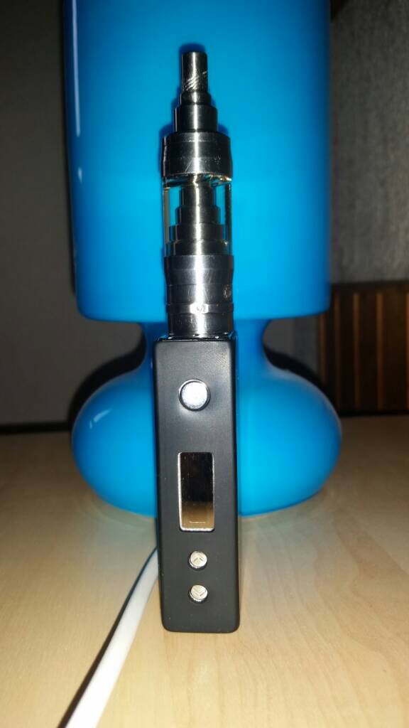

So Leute auf geht es in den Urlaub, mit dabei meine sigelei mini und kayfun v4 im long mode mit 4 s Kit.
Wickel zeug und 6 vorgeladen Akkus sind auch dabei, sowie 100 ml liquid für 7 Tage.
