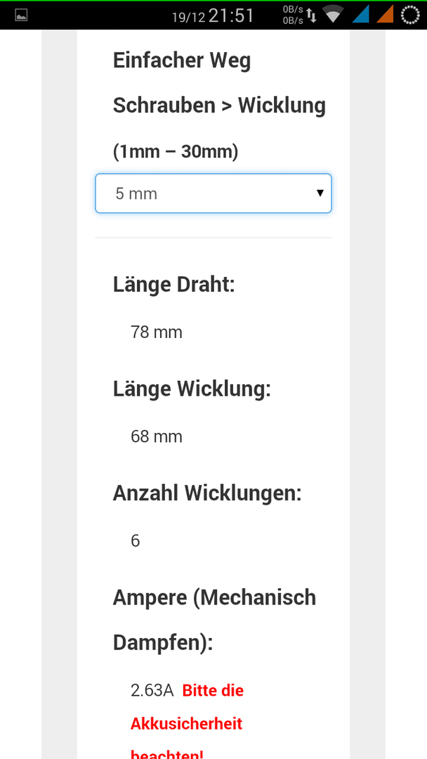

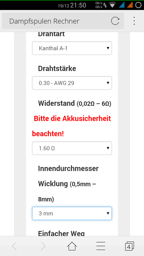

Bild 1 grundkonfiguration
Bild 2 ist 1mm Freistrecke
Bild 3 ist 5mm Freistrecke
Reaktionen: MC Ecko und sMiRgL
Ok. Also brauch ich bloß eine Strecke eingeben und er rechnet dann automatisch 2 Strecken. Gut.

@MC Ecko hast Du die Wicklung noch mal neu gemacht?
Ist der Widerstand jetzt stabil?
Kommt der Geschmack wieder?
@G3mob
Nein hab ich noch nicht. Lass erstmal 1-2 Tage die Finger von. Geschmack ist im Moment naja aber Dampf ist recht gut.
Ich denke aber das ich den Fehler eventuell gefunden habe.
Ich hab die Wicklung um eine Wickelhilfe gelegt und dann die Wickelhilfe dicht an die Schrauben gelegt. Dann den Draht von innen um die Schrauben rum und festgeschraubt. Dann überschüssigen Draht abgekniffen. So und jetzt denke ich kam der Fehler. Ich habe die Wickelhilfe über die Schrauben und näher an das Luftloch gezogen. Damit hat sich wohl unteranderem die Freistrecke vergrößert.
Mal gucken wie ich das besser hinbekomme.
Reaktionen: G3mob
Wenn Du etwas von der Watte auf die Freistrecke modellierst, kann die auch 2cm lang sein.
Dann kommt Liquid dran und wird nicht mehr so heiß.
Reaktionen: MC Ecko
