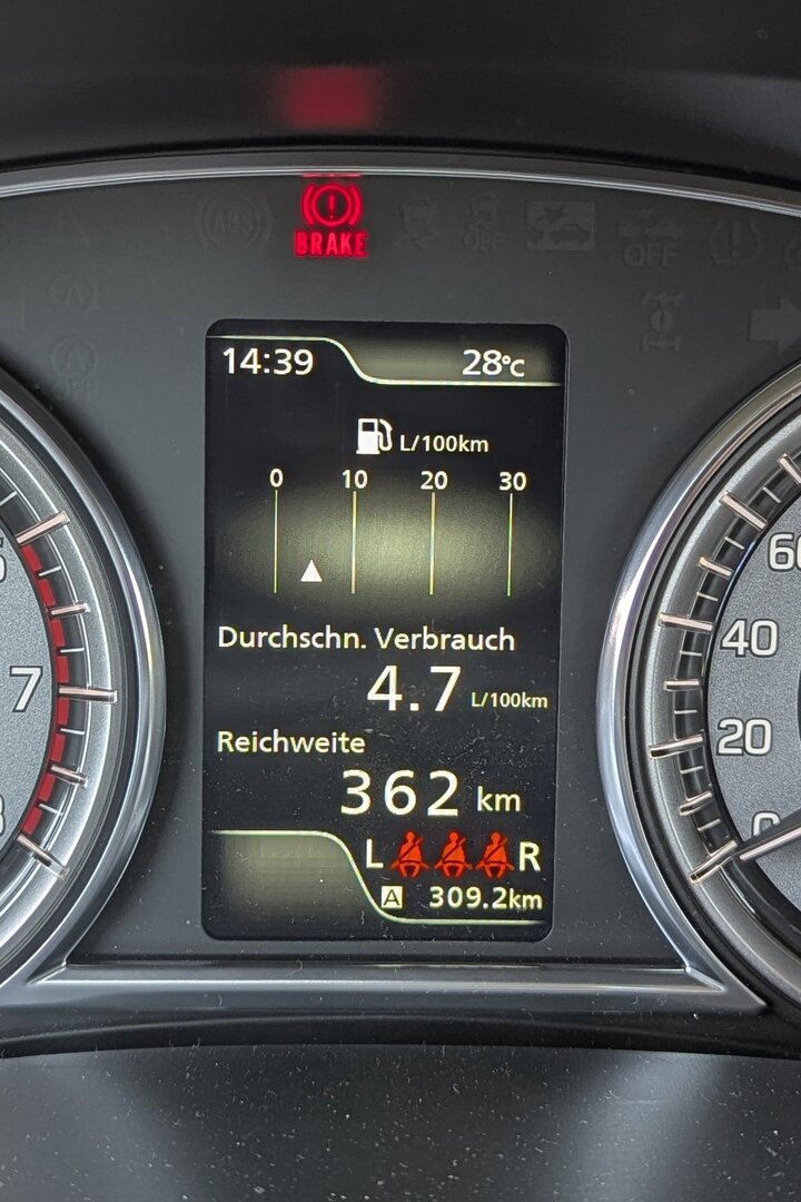

So, heute nun von Meran/Italien <-----> Wörthersee/Velden/Österreich mit dem Mildhybrid, 309km. (War nicht voll getankt, wegen evtl. Fragen zu Restreichweite)
HW062 schrieb:
Würde ich jetzt nicht so unterschreiben 😉
