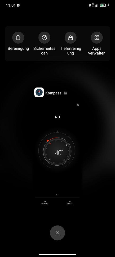

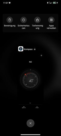

Ich denke er meint das Schloss, was du im Übersichtsmenu (lange Home oder Wischgeste von unten) der letzten Apps mit einem langen Klick aktivieren kannst...

@Sizilianer42 danke dir! Werde es Mal versuchen und hoffen das es klappt mit dem abhören der Nachrichten

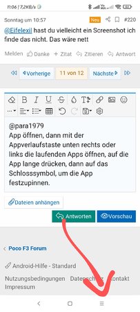

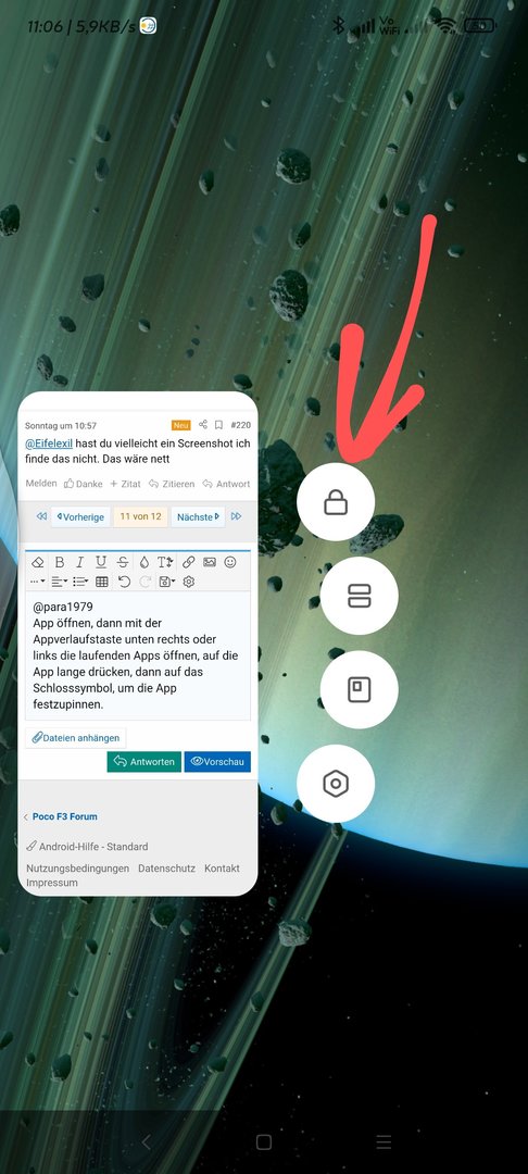

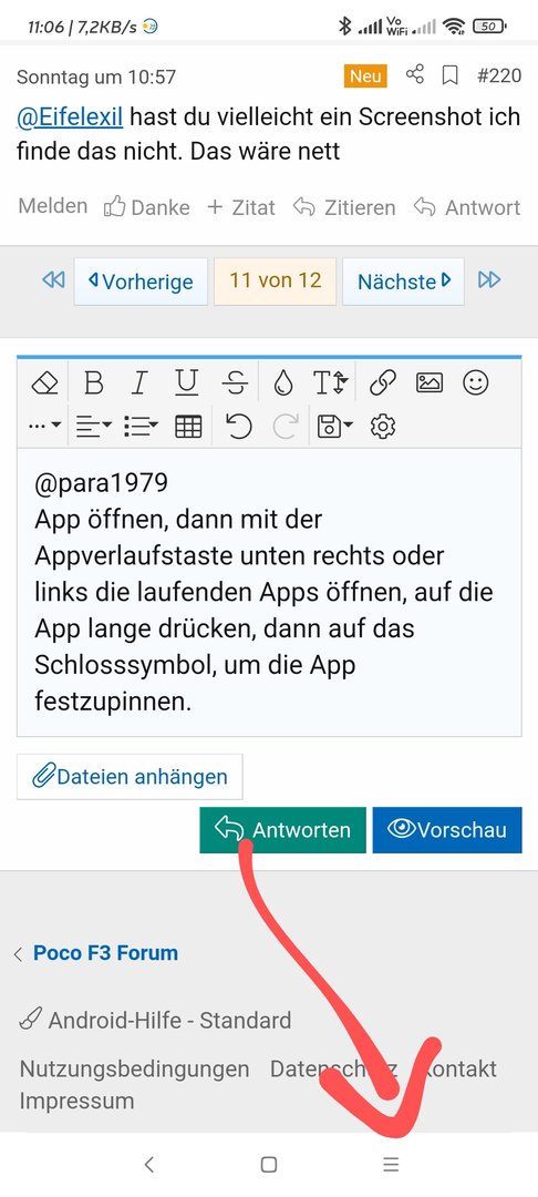

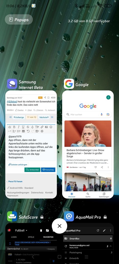

@para1979
App öffnen, dann mit der Appverlaufstaste unten rechts oder links die laufenden Apps öffnen, auf die App lange drücken, dann auf das Schlosssymbol, um die App festzupinnen.
