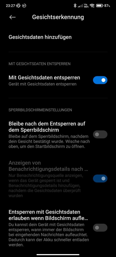

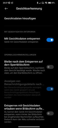

Beim One+6 hat das genügt, um das Gerät in Verbindung mit der Gesichtserkennung sofort aufzuwecken. Beim F3 muss man noch zusätzlich hinauf wischen, was die Usability doch ziemlich einschränkt. Daher hab ich es wieder deaktiviert.
Die EU Version werde ich flashen wenn das alte 6er wieder repariert ist. Die Angst vor einem gebrickten Gerät ist doch recht groß.. ; )
Bei mir hat Neukalibrierung des Näherungssensors das Problem beseitigt.
Das lässt sich einstellen
