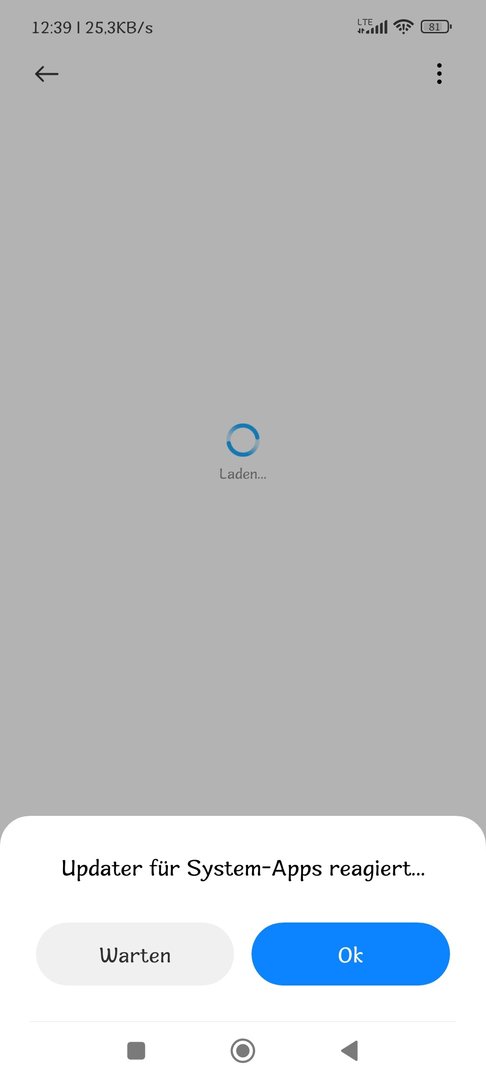

Bei mir hängt sich gerade SystemApp Updater
Neustart hat nichts gebracht...

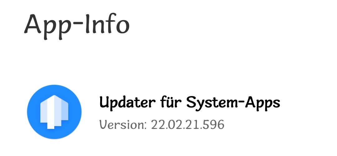

@frankie78 das mit dem System-App Updater betrifft viele auch in den anderen Foren, nachdem ich die Stock-Global App neu installiert hatte, war alles gut. Habe die App mal angehängt.
Vor dem fllash der App muss die Aktualisierung des Updaters für System Apps gelöscht werden.
Einstellungen > Apps > Apps verwalten > oben rechts drei punkte > alle Apps anzeigen > in der Suchzeile Updater eingeben > Updater für System-Apps auswählen > runter scrollen unten in der Mitte auf Aktualisierun.....tippen > wenn gefragt wird, mit ok bestätigen > jetzt kann die App installiert werden.
  • Xiaomi.discover_global_22.02.21[1].apk
Reaktionen: frankie78
Danke dir... Ich habe mal die Updates der App deinstalliert und bin auf Version zurück versetzt worden wo du hier hast! Danach funktionierte sie bei mir auch wieder!
Reaktionen: Canary222
@frankie78 mach mal neustart, bei einigen ist das problem dann wieder da
@Canary222 meine funktioniert noch nachdem Neustart, allerdings hab ich keine Updatemeldungen mehr..
Hatte das Update nach dem testen der App zugelassen..
Das ist meine Version!

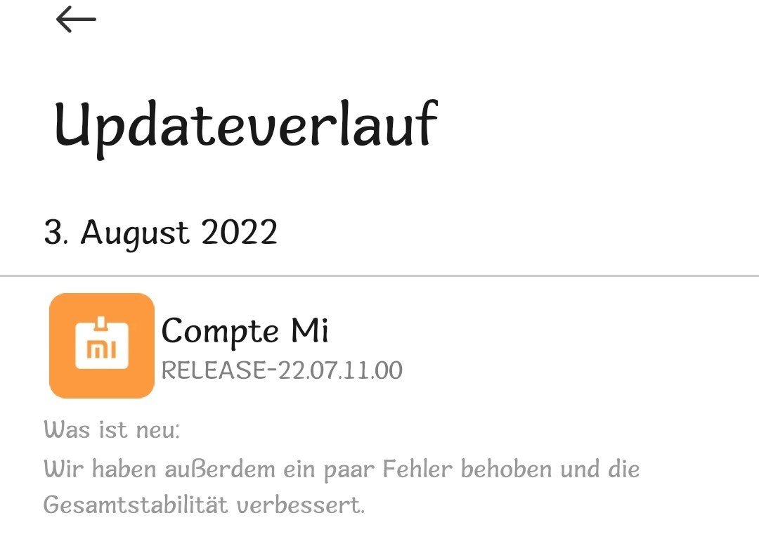

@HandyMic gerade deshalb hab ich es überhaupt bemerkt.
Aktualisierung gedrückt und Absturz gehabt.
Die Meldung des Updates bekam ich glaube vor ein paar Tagen... Erstmal ignoriert 🤣 darum bekam ich es erst heut mit das der Updater da Probleme macht. Vielleicht hast das Update schon zuvor bekommen und erst jetzt die Probleme gibt...

Bei mir kam heute nach etlichen Tagen ein Update für eine Systemapp. Die Updateverlaufsanzeige hat zwar etwas gesponnen, wurde aber beim 2. Anlauf installiert. Also zumindest bei mir scheint es, oder zumindest jetzt zu funktionieren.
Ja, die "Updates für Systemapps" funktionieren wieder seit 2-3 Tagen... Das war an dem betreffenden Tag, als sie hier wohl vielen Probleme bereitete, wohl ein serverseitiges Problem, welches wohl gelöst wurde!
btw. die 13.0.3.0. läuft hier nach wie vor sauber durch! Warum die Version also zurück gezogen wurde, erschließt sich mir absolut nicht, also für mich ein gutes Update!
@Mike_BLN Das da Server warscheinlich nicht gefunden wurden, war für mich das naheliegendeste. Die App sucht ja immer nach den angegebenen Servern wenn die Probleme machen und auch ein Update dadurch nicht funktioniert, die andere Server zur Auswahl haben, ist das erstmal ein Problem. Die App wurde am 4.8.22 bei mir nochmal installiert. Das es an dem Tag geupdatet hat, hatte ich nicht mitbekommen. Ich hatte ja die Updates erstmal entfernt. Damit ist das größte Problem was mir aufgefallen ist behoben.
