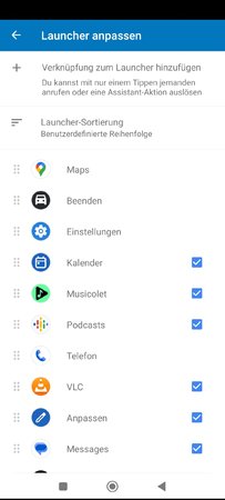

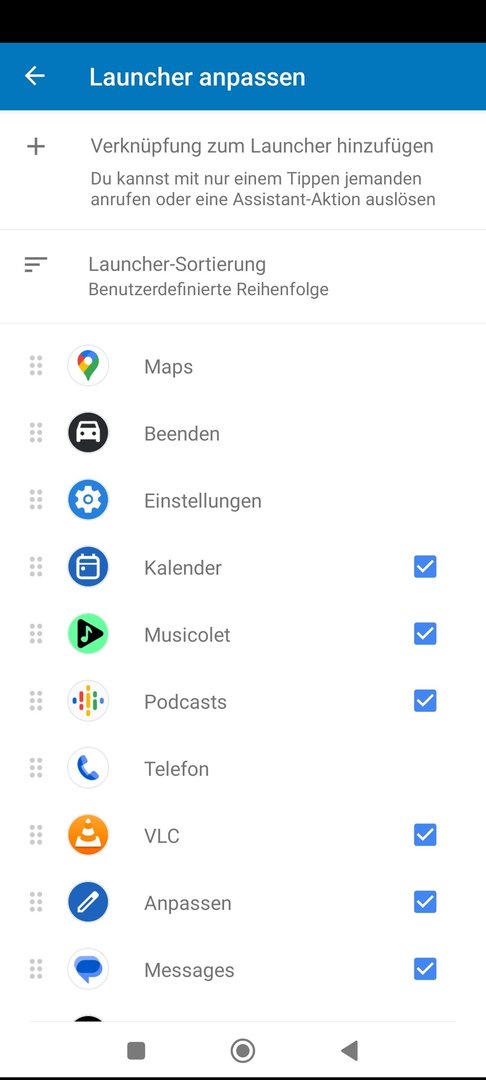

Ja, was soll ich sagen. Heute war ich unterwegs, und wollte mal testen ob die Navigation mit TomTom noch funktioniert, und siehe da: nach ein paar Sekunden war das GPS wie vorher weg. Habe sonst nichts am Gerät geändert. MIUI 13.0.6 ist drauf. Mit Google Maps kann ich leider nicht vergleichen, da mir die App unter Android Auto nicht mehr angezeigt wird. Keine Ahnung, woran das nun wieder liegt. Aber in den Launcher Einstellungen von AA ist kein Häkchen mehr dafür sichtbar.
Es wird nichts ohne ein Update der PKW (Radio) Software. Sonsten hilft ein altes Smartphone (ohne Updates) für den PKW.
Das Google Support Forum ist voll mit Leuten, die das gleiche Problem haben, von daher glaube ich nicht an ein Problem des Autos. Google hat irgendwas in AA verbockt und kriegen es jetzt nicht behoben.
Weiterhin kotzt mich an, dass ich auf einmal Maps nicht mehr in AA im Lauchner aktivieren kann. Jede andere Navi-App, die ich mal zum Test installiert habe (Sygic, Waze etc.) , lässt sich aktivieren, nur Google Maps nicht mehr.
