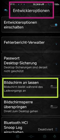

@QBertFarnsworth
Reaktionen: QBertFarnsworth
OK, das könnte ich mal als Notlösung probieren, so ganz befriedigend ist das natürlich nicht ;-)

Wäre schon gewesen, wenn du geschrieben hättest wie man ADB-Debugging abstellt.
@Sendi
Im Entwicklermodus
"USB Debugging" findest du in den Einstellungen im Entwicklermodus, wenn du ihn freigeschaltet hast ...
Wenn mir jetzt noch jemand sagt, wie man in den Entwicklermodus kommt ... dann könnte es klappen.
Einstellungen -Mein Gerät-Alle Spezifikationen - dann mehrmals auf die Miui Version tippen.
Dann findest du unter weitere Einstellungen den Entwicklermodus.
