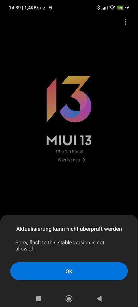

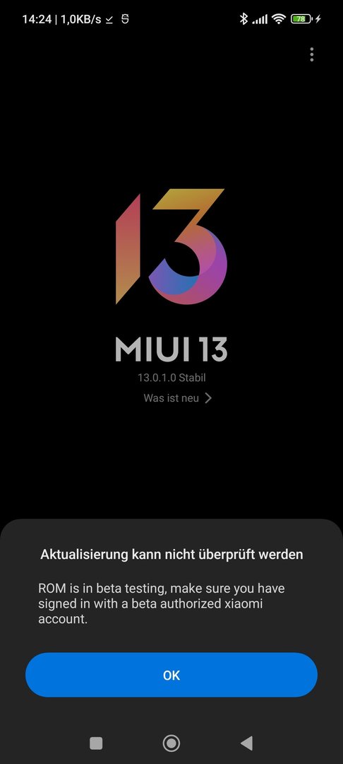

also bei update auf .04 oder .06 kommt
und bei update von 13.0.1 auf 14 kommt
naja werd ich wohl warten müssen

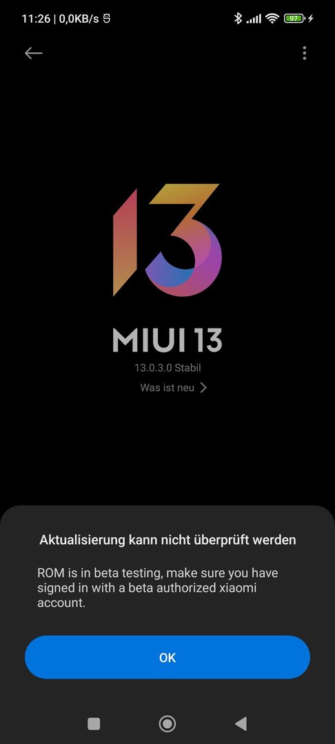

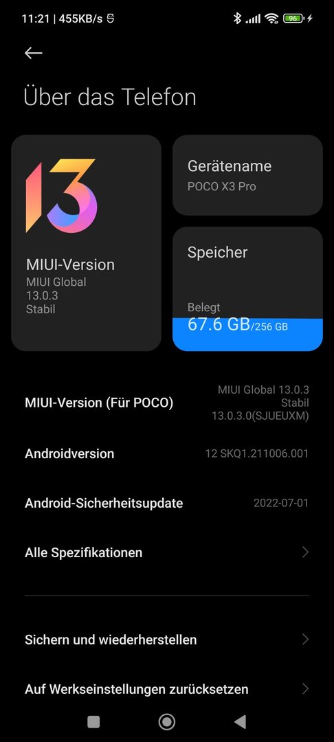

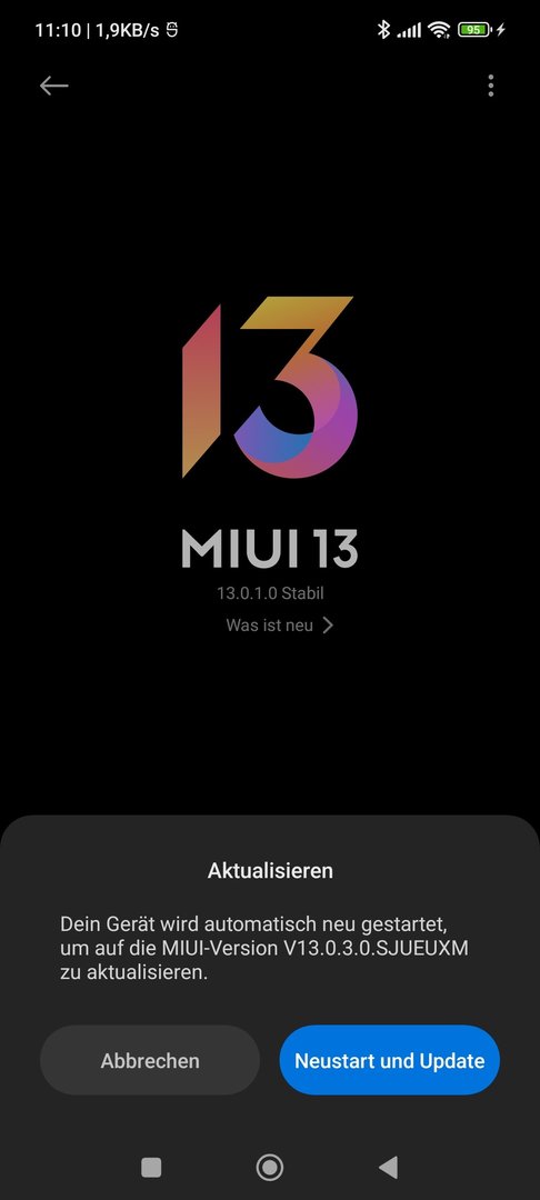

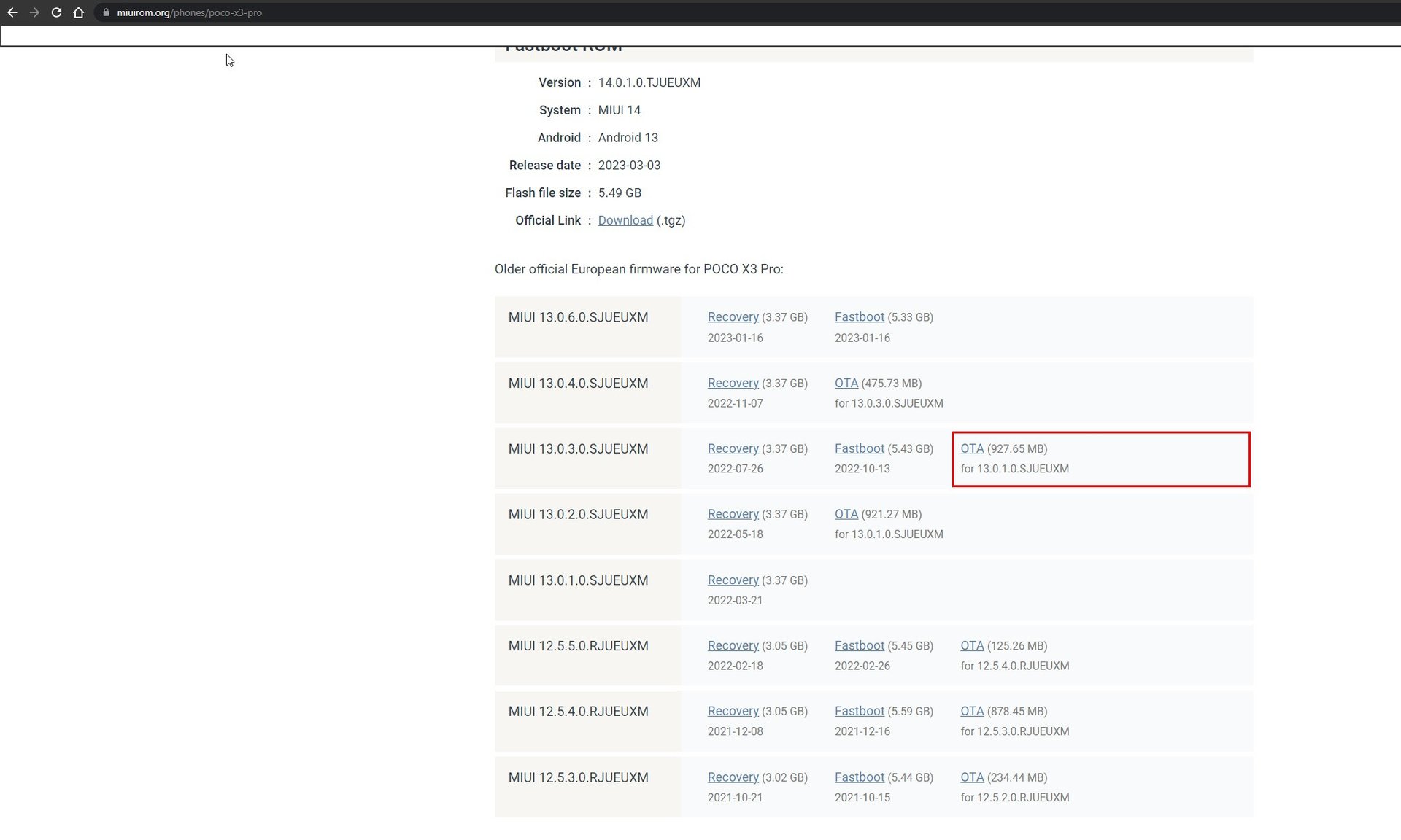

es gibt ein kleines Update
Ich hab es geschafft 13.0.3 von der Seite (mit dem rot umrandeten Update) zu "flashen"
2023-03-09 11_34_15-POCO X3 Pro ROM Download_ latest update MIUI 14, Android 13.jpg
Screenshot_2023-03-09-11-10-52-478_com.android.updater.jpgScreenshot_2023-03-09-11-21-13-958_com.android.settings.jpg
dann gab es auf der Seite ja noch eine OTA von 03 auf 04
und da kam
Also für mich ganz klar ..
Xiaomi sagt bei allem über 0.3 zu mir nö mein Freund .. außer ich bin Beta Boy..
Reaktionen: Schimanski91 und Fulano
