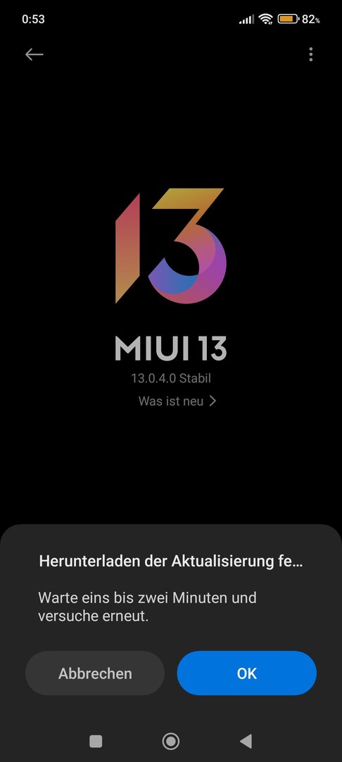

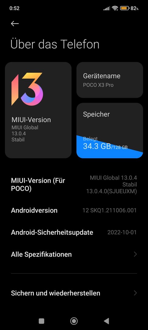

Guten Abend,
bin neu hier und habe mich extra Registriert weil ich nicht weiter weiß.
Mein Poco X3 Pro 128GB Frost blue gekauft August 2021 über OTTO Deutschland bekommt keine Updates letztes (13.0.4) war glaube im Oktober 2022 was auch nur über Region Änderung auf Schweiz möglich war.
Seitdem gab es keins mehr. Region Änderungen wurde schon mehrfach probiert ohne Erfolg. Wenn man versucht Das Letztes Updatepaket herunterzuladen, kommt ne Meldung mit warten danach passiert nix egal wie lange man wartet und es erneut versucht.
Wie kommt man sonst an "Aktuelle" Updates ohne zu flashen oder ihrgendetwas öffnen zu müssen? Möchte das ungern wegen der Garantie.
MfG ✌

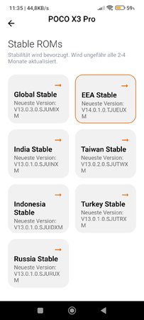

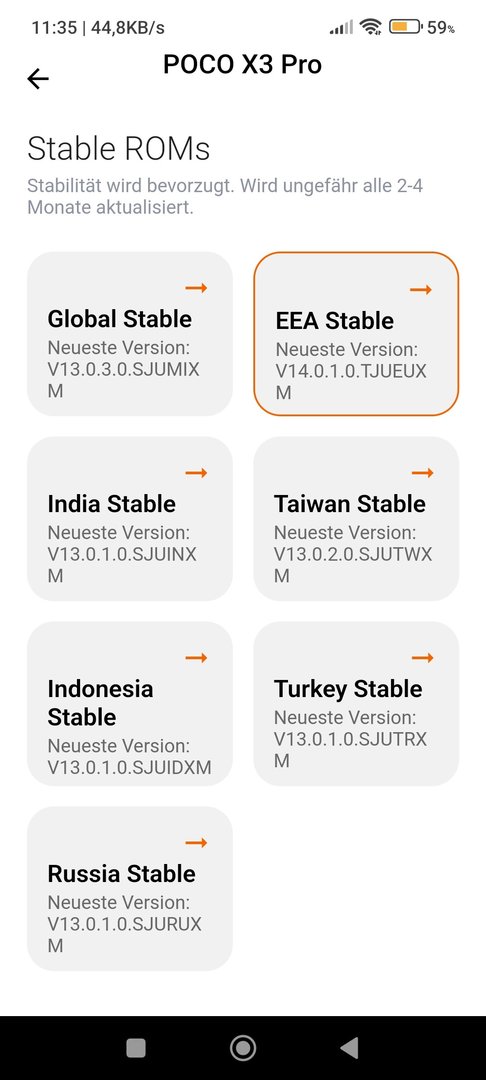

@E4_ Deine Zusammenfassung habe ich als Lösung markiert und wird als Empfohlene Antwort direkt als 2. Posting im Thread angeheftet. Das sollte dort nicht übersehen werden.
Und nicht zu vergessen: Beeilung ist angesagt: auf der vayu stable MIUI Download Seite sind sämtliche 14.0.1 Versionen zurückgezogen worden(Global, Indonesien, Taiwan ...) bis auf EEA
Das sieht auch im MIUI Downloader so aus.
