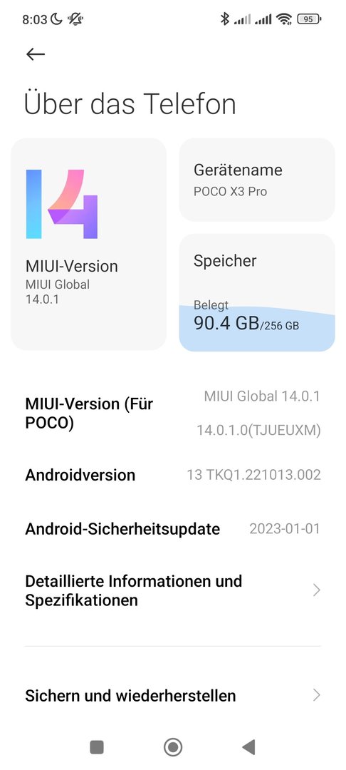

Hat endlich geklappt :)

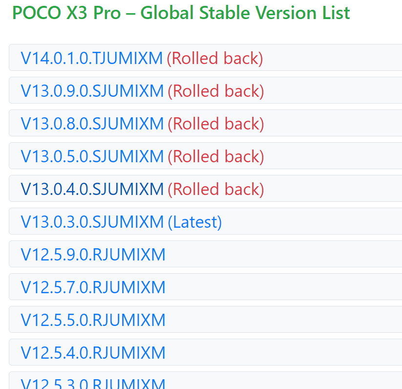

oder du versuchts die 13.0.9.0.SJUMIXM und dann die 14.0.1.0.TJUMIXM, die 13.0.6.0 ist bei der EUXM die letzte vor Miui 14 bei deiner Region ist es die 13.0.9.0..... hab sie dir verlinkt
POCO X3 Pro – Global Stable Version List – MIUI Download Xiaomi Official ROM
https://bigota.d.miui.com/V13.0.9.0.SJUMIXM/miui_VAYUGlobal_V13.0.9.0.SJUMIXM_f8087235ab_12.0.zip
