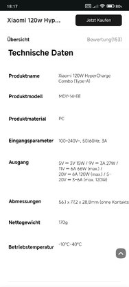

Laut Xiaomi Site ist hier das Korrekte.
MDY-14-EE​
120W HYPER TURBOCHARGE Ladegerät für Original Xiaomi MDY-14-EE BHR9462EU USB C Ladekabel GaN Schnellladegerät Adapter für Xiaomi Mi14T 14 14 Pro Mi13T 13 13 Ultra Mi12 Redmi Note 14 13 12 https://www.amazon.de/dp/B0D6N7BDM8...XC51X3ER&starsLeft=1&skipTwisterOG=1&newOGT=1
