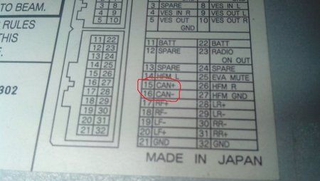

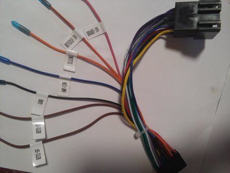

Hallo, wie anzuschließen "CAN +" und "CAN -" ???
