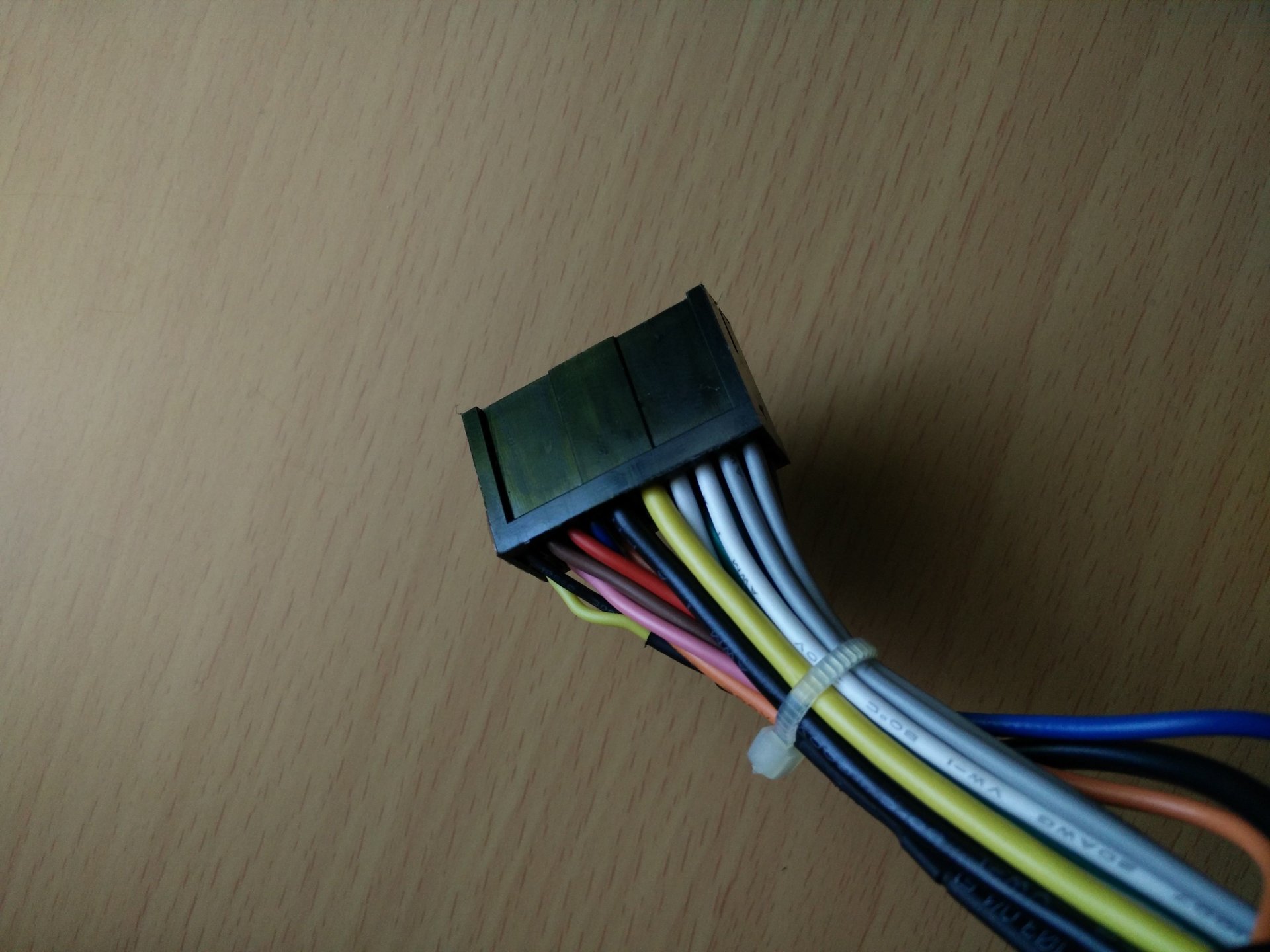

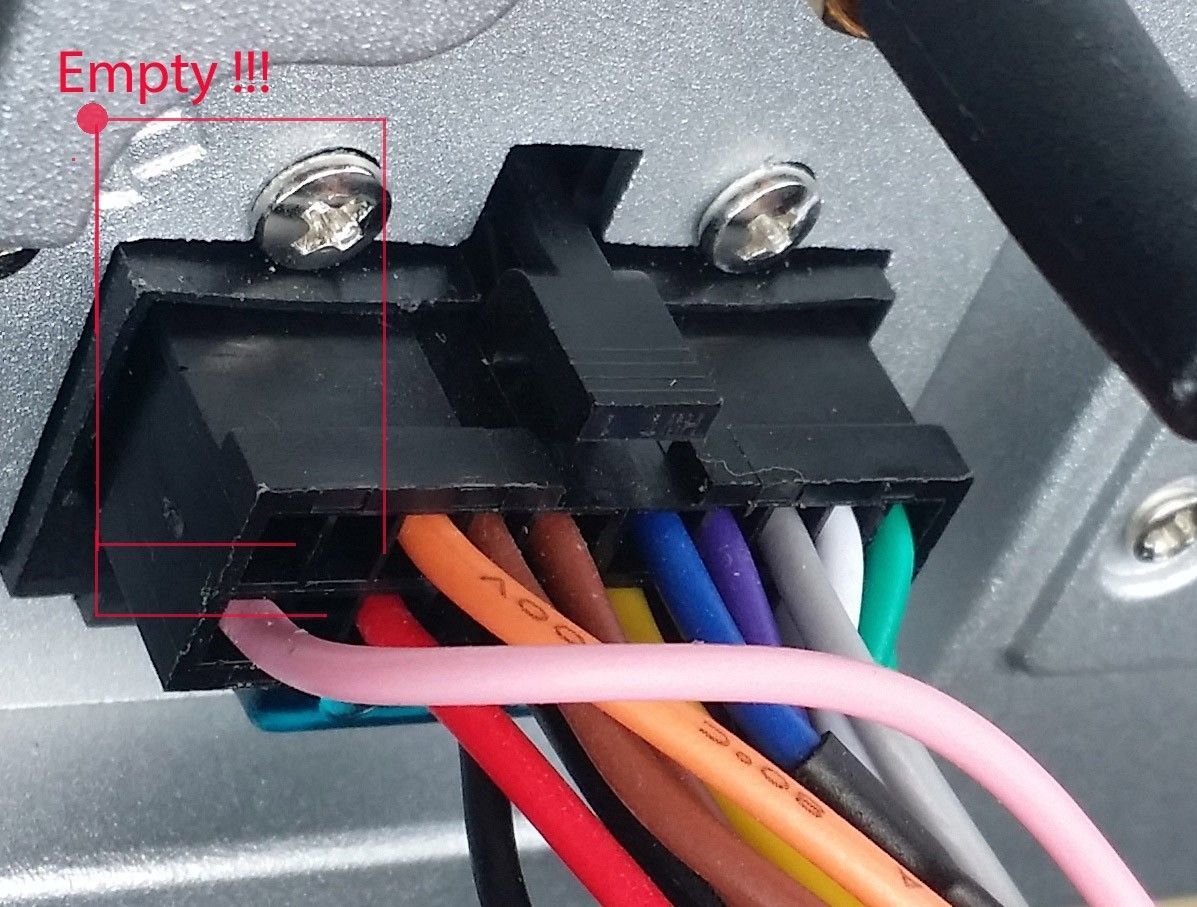

Kann mir mal jemand den Anschluss am Radio fotografieren ? Bei mir fehlt das 2. orange Kabel und ich muss nur wissen, wo es hin kommt ?
Siehe Anhang
Pat93 schrieb:
Weiß jemand, ob ich trotzdem die Canbus Box betreiben kann/darf? Angeblich gibt es tolle Funktionen, wie die Anzeige von PDC und so nem Kram.
Wenn du nur Zündungsplus abgreifst von der Climatronic ( wobei ich Bedenken hätte...) dürfte aber grundsätzlich nix passieren, wenn Du die CANbox trotzdem ranhängst. Du hattest ja geschrieben, dass da dann kein Zündungsplus ankommt...

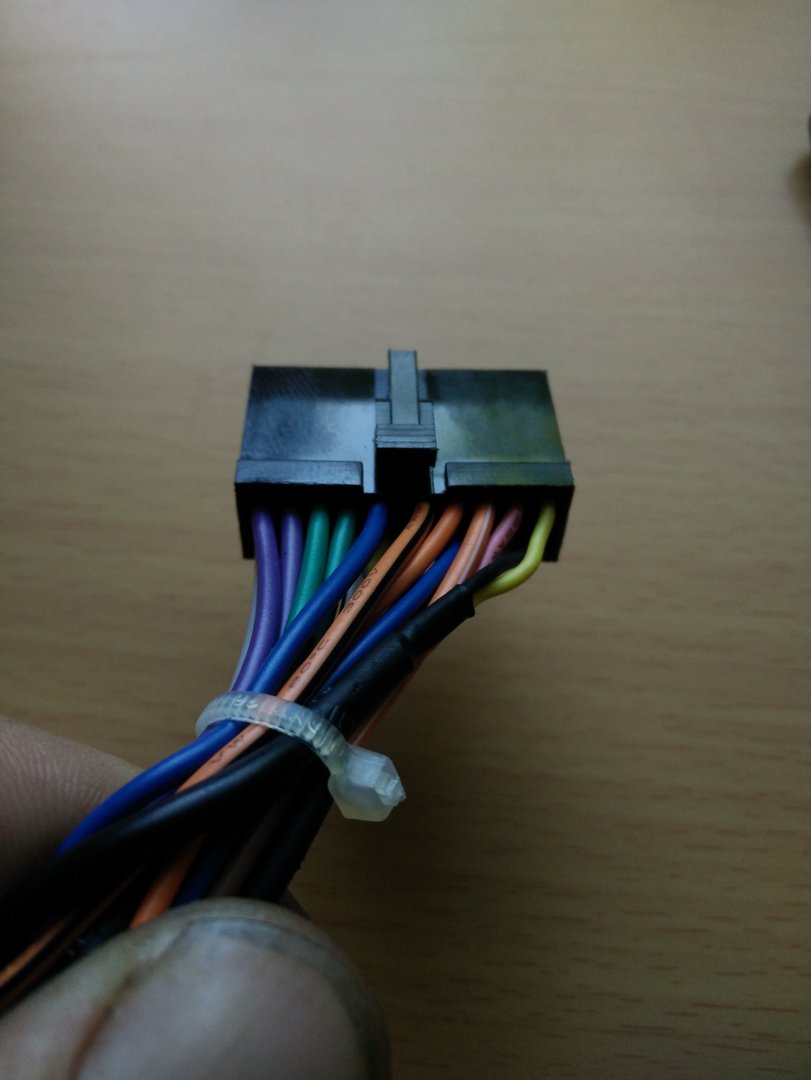

Meine Stecker sehen komplett anders aus. Bei mir sind 3 verschiedene Orange-Töne. Illumination (Radio dimmt bei eingeschaltetem Licht), Back (Anschluss der Reversekamera neben dem Cinch) und Remote.

äh... jetzt wird es lustig.. Ich habe mittlerweile durch Eigenversuch herausgefunden, dass ich Pin 1 belegen muss, dass ist der, der auf meinen Bild unter dem Rosa frei ist. Illumination ist bei mir auf Zündungsplus gelegt, damit die Tastaturbeleuchtung an geht. Ist dadurch auch das Display dunkler ? Ist mir nicht aufgefallen, dann müsste ich da ja noch mal ein extra Anschluß für legen..
