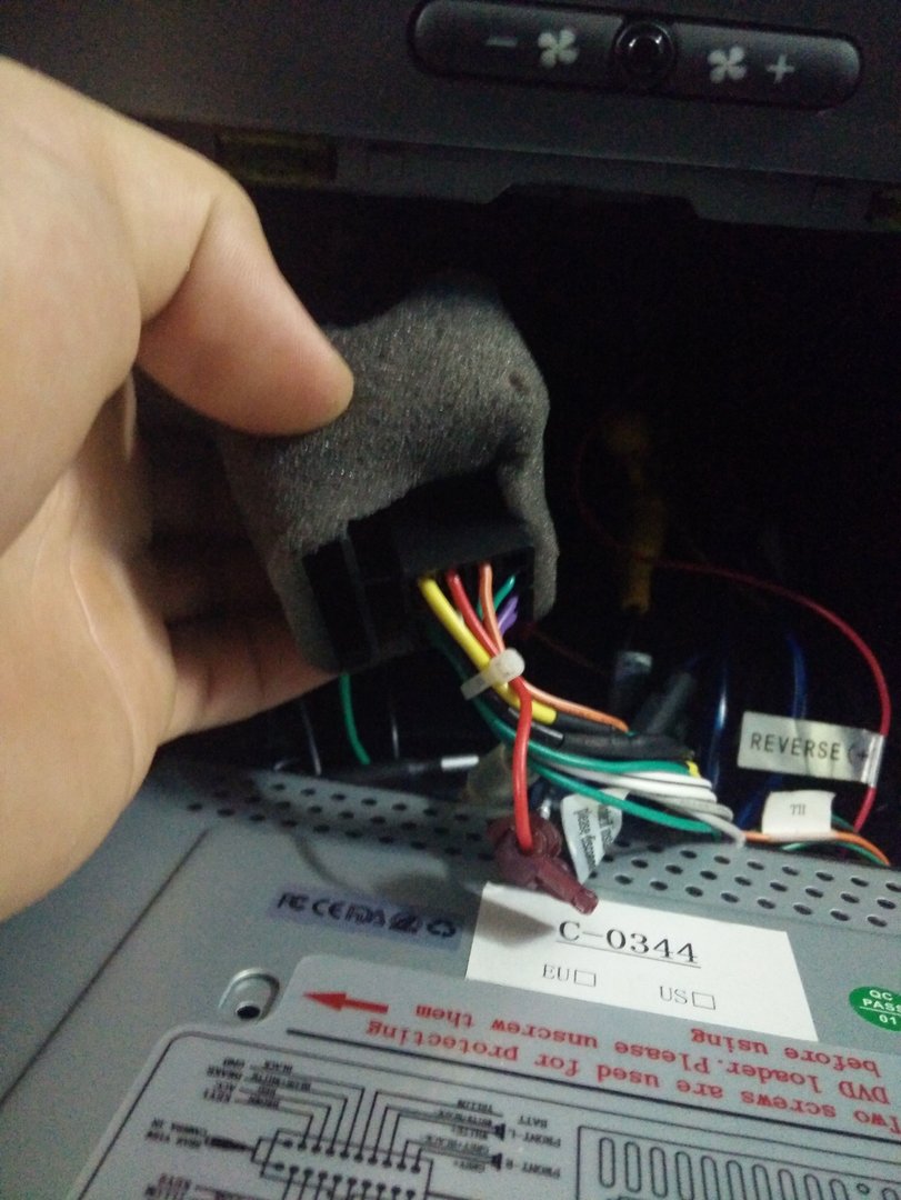

So, habe nun gelb und rot vertauscht (siehe Bild) und beim Radio tut sich gar nichts. Egal ob Canbus angeschlossen und ACC getrennt oder ohne Canbus und ACC verbunden. Habs also wieder auf Standard umgebaut und da funktioniert es nur mit ACC verbunden. Wenn ich ACC trenne und Canbus anschließe, geht das Radio für 3 Sekunden bei Zündung an und dann wieder aus. Anscheinend läuft es bei mir nicht anders.

Warum es bei dir mit der Zündung über can bus nicht geht weiss ich nicht. Evtl anderer can bus beim 5.1 ?
Wenn rot und gelb auf Dauerplus ist kann man es zwar ein und aus schalten aber halt nur in Standby. Es fährt nicht runter. Ergo zu viel Stromverbrauch.
Mit gelb auf Dauerplus , Acc getrennt und Canbus ging es auch bei mir nicht. Erst als ich rot und gelb gedreht hab ging es. Dann Acc getrennt und der canbus verrichtet sauber seine Arbeit.
