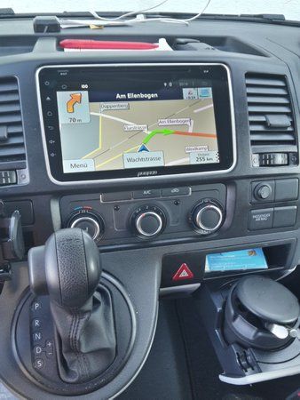

Jetzt funzt es, Zündung an, Radio an und zwar in dem Menü wo es beim ausschalten war.
Zündung aus, Radio aus, aber im standby, und zwar solange wie man es in den erweiterten settings eingestellt hat. Danach fährt es ganz runter. Habs mal auf 10 min eingestellt. Dann muss es nicht immer neu booten nach m tanken :)
So die nächsten Tage gehts ans Apps einstellen, bin gespannt. Bis jetzt macht die Klamotte nen geilen Eindruck, vor allem optisch.
Can Bus sinnvoll ? Hmmm, Zeigt halt alles aus der MFA im Display an, tür auf etc. Muss man selbst entscheiden
Gute Nacht und Danke an alle für die Tips !
Hier noch n Bild
