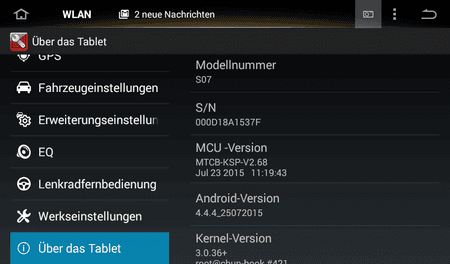

Habe nur die Firmware vom 14.09.2015 , besitze das selbe Radio wie du.
Firmware habe ich bei mir auf Google Drive , übernehme keine Haftung .
Pumpkin Radio - KK 4.4.4 Quadcore
Stockfirmware und MCU ( siehe Anhang )
Mein Tipp einfach eine Mail an : autopumpkin@gmail.com
Man bekommt meistens innerhalb von 24 Stunden eine Antwort und habe dort damals auch den Link für die Originalfirmware bekommen.

Danke für deine Hilfe. Will nur die Firmware um zu testen ob mein Problem beim Start behoben wird. Hast du auch das Problem wie ich in meinem Post 395 beschrieben habe?
Nein das Problem habe ich nicht und geht sofort habe aber wie gesagt die Joying Firmware oben bzw war der erste Can Bus Adapter defekt und habe ein neues bekommen daher könnte es an den Adapter liegen.
Hast du die original joying software drauf? Könnte natürlich am Canbus Adapter liegen. Aber denke dann würde es nicht sporadisch mal gehen und mal nicht. Weil manchmal geht es ja gleich.
Ja, MCU ist die von Pumpkin. Mir gefällt die Malaysk optisch nicht und brauche die ganzen Spielereien nicht da meistens nur das Radio oder Spotify läuft.
Also. Habe es mit der originalen und mit der Joying Firmware probiert. Keine Besserung. Habe immer noch das Problem mit der MFA Anzeige und der LFB. Trotzdem danke.
