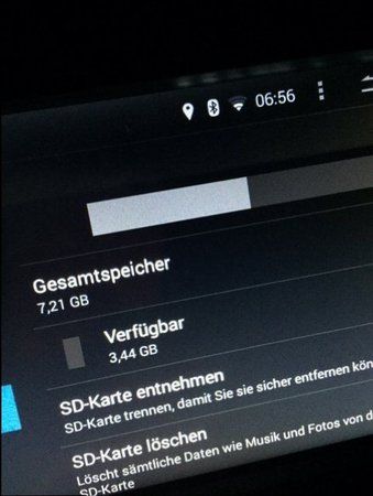

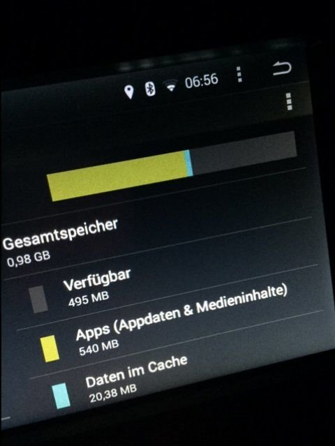

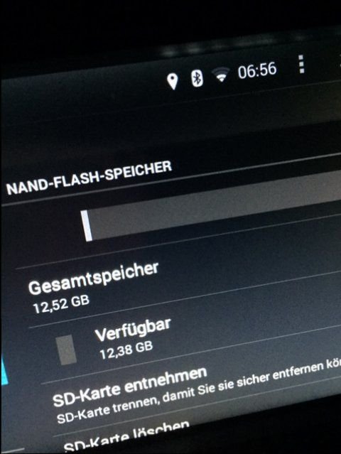

Hallo ihr Lieben, bitte steinigt mich nicht-ich bin ein absoluter Android Neuling und habe versucht die Antwort per Suche und g...gle zu finden. Leider ohne Erfolg. Ist es normal, dass unter "Einstellungen" -> "Speicher" nur der RAM "Speicher-Balken" farbig dargestellt wird und mein "NAND-FLASH Speicher", sowie die SD Karte grau dargestellt werden. Siehe Fotos.
Ich bekomme ständig die Info, dass nicht genügend Speicher verfügbar ist - obwohl ich bereits einige Apps per "auf SD Karte verschieben" verschoben habe... aber für mich persönlich ist diese "graue Ansicht" der SD Karte und des Flash Speichers irgendwie merkwürdig... als seien diese Speicher deaktiviert? Ich habe das Radio auch bereits auf Werkseinstellung zurück gesetzt-da war dann der "Speicher-Balken" NAND Flash Speicher auch kurz farbig....

musst halt warten vielleicht meldet sich jemand zur dieser Thema den ich habe das gleiche Problem, hab auch Pumpkin angeschrieben aber da kommt aber leider auch nichts denn ich denke mit dem ROM Speicher musst du dich damit abfinden weil mann Soweit eine App auf Die Interne Sd Karte ( NANDSPEICHER) verschiebst beim nächsten Start vom Autoradio wird Die App gelöscht.
