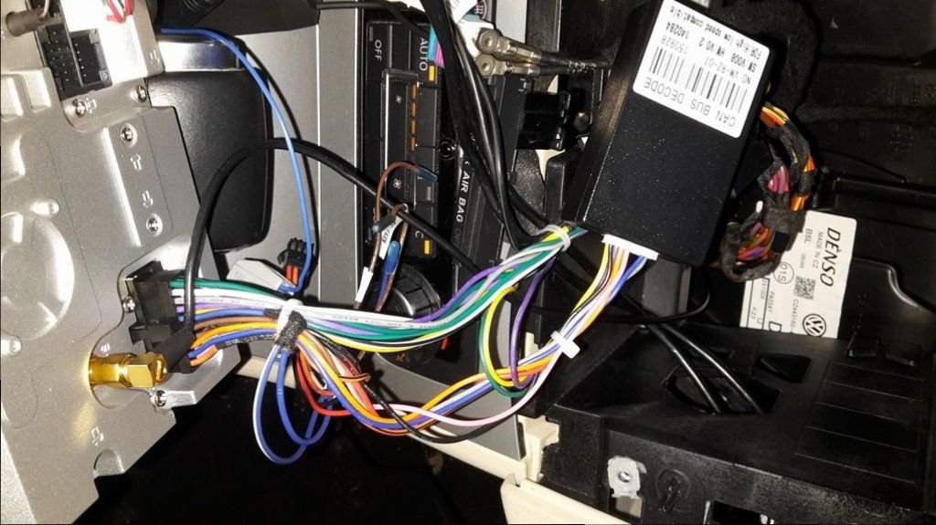

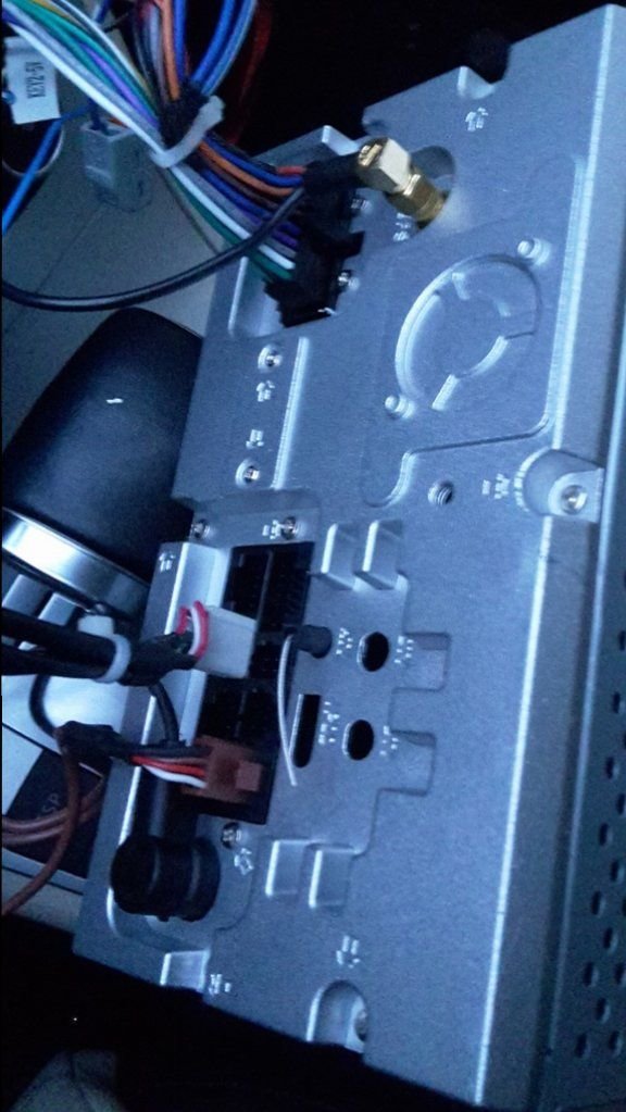

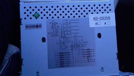

Also ich glaube ich habe beides. Einmal das Lima Summen das lauter/heller wird je schneller man fährt und dann noch das Surren wenn das Licht an ist. Das ist dann eher stetig.
Also die Lösung geht bei mir gar nicht :crying:. An meinem Gerät sind hinten gar keine Chinch Buchsen. Ich muss einen Chinch Kabelbaum erst einstecken.
Habe es versucht und jede Chinch Massen mit dem Gehäuse verbunden. Kein Unterschied. Auf dem Bild sieht man auch den CAN Bus. Dort ist sicherlich das orange Kabel, weches du meinst? Aber ich bekomme es nicht aus dem Stecker und durchschneiden möchte ich es nicht.
