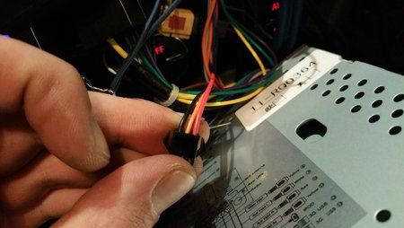

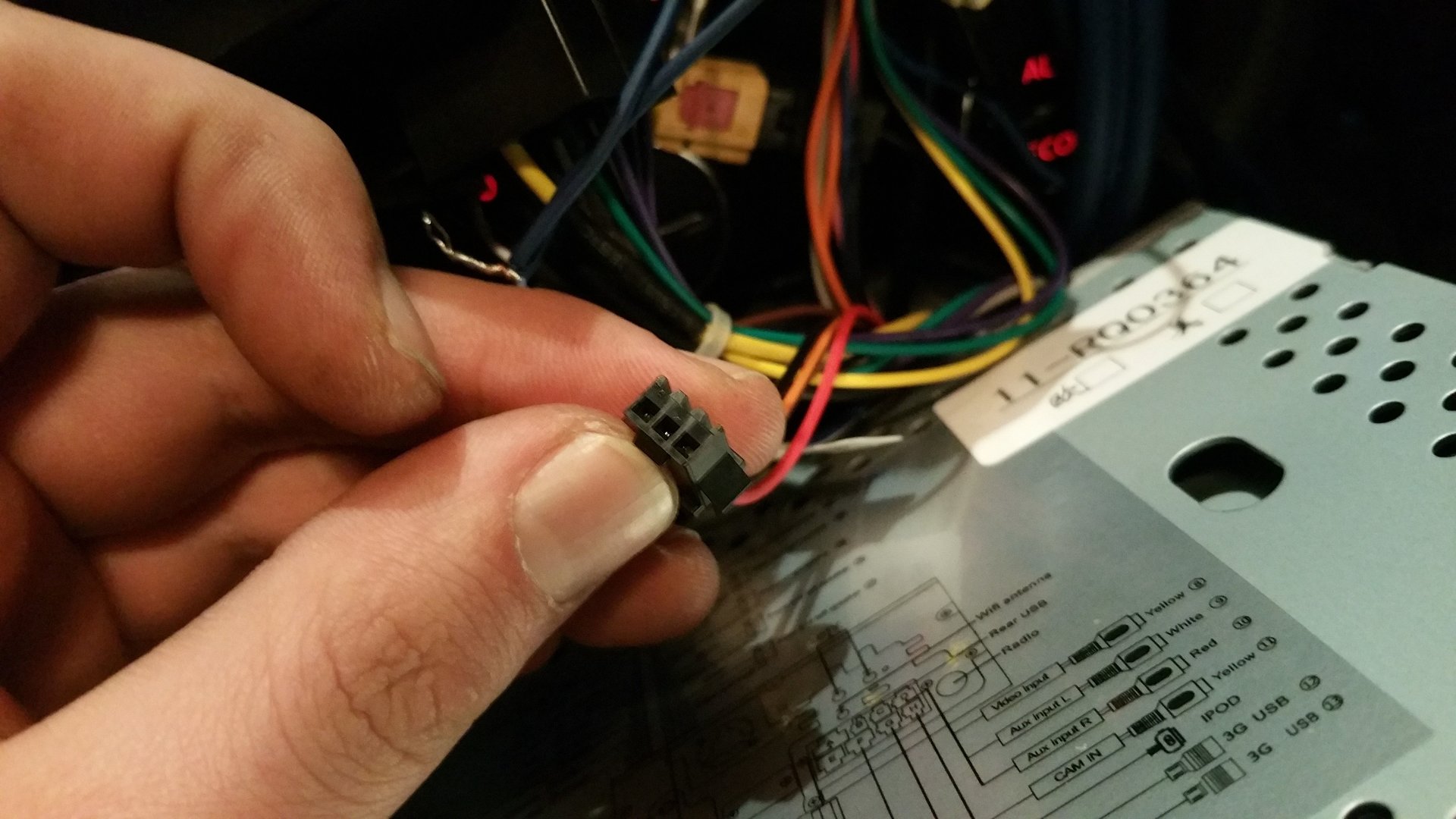

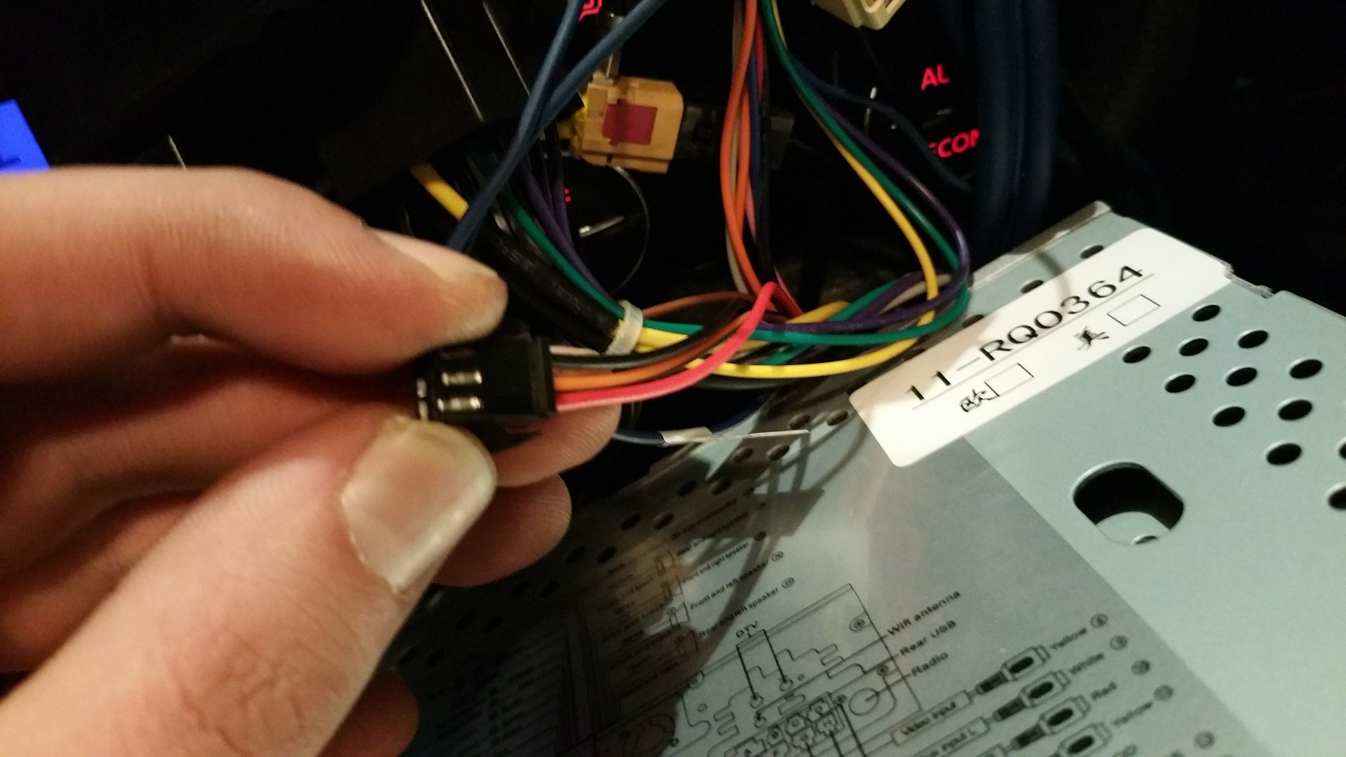

Gibts denn irgendeinen Trick um das Teil zum laufen zu bringen?
Hab alles angeschlossen aber das Ding gibt keinen Mucks von sich :-(
Muss ich irgendwelche Kabel vertauschen (gibts ja bei einigen Radios dass man zum Beispiel rot und gelb vertauschen muss)
Wofür ist der Stecker mit den drei Kabeln?
Hab wie gesagt nen Golf 5
Subway schrieb:
Der Stecker im Bild sieht aus wie von der Pumpkin FB.
Ah ok dann werd ich den Stecker wohl nicht brauchen. Wobei das Kabel in der Anleitung ja schon etwas anders aussieht. Ich hab da drei Kabel (schwarz, orange und rot) Und da sinds ja vier Kabel (schwarz, weiss, rot und gelb)
Subway schrieb:
Hast Du kein Adapter VW zu ISO?
Doch nen Quadlock Stecker hab ich. Can Bus is auch angeschlossen
Zu Can Bus kann ich nichts sagen.... hat meiner nicht.
Wenn Du alles korrekt angeschlossen hast, selbst wenn das rote und gelbe Kabel vertauscht wären, müsste das Radio laufen.
Naja recht viel falsch anschließen kann man ja nicht. sind ja nur Stecker die eingesteckt werden müssen. Is alles dran. Wüsste nicht was ich noch ein oder umstecken sollte/müsste :-(
Dann scheint mit dem Gerät was nicht zu stimmen.
Macht es denn gar nichts?
Nö absolut gar nichts :crying:
