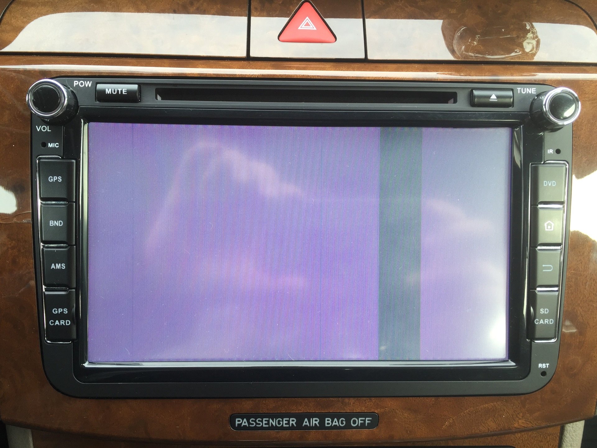

Hallo Leute!
Ich hoffe es kann mir jemand von euch helfen!
Mein Problem ist, dass mein Radio nicht mehr richtig funktionieren will.
Ich habe mir letztes Jahr im Sommer ein Pumpkin Radio gekauft. Bis jetzt hat es auch gut funktioniert, aber jetzt spinnt das Teil! Es schaltet nicht mehr richtig ein. Das heisst ich sehe nur ein weisses Display und es reagiert nicht mehr auf die Knöpfe. Es schaltet dauernd ein-und aus. Wenn ich Resest drücke, schaltet es zwar aus, dann gleich wieder ein aber wieder ist das Display weiss. (siehe auf dem Foto) Nach cca 1/2-1 Stunde schaltet es dann richtig ein. Aber es waren auch Tage wo garnichts ging. Keine Ahnung was das sein kann.
Ich habe mit dem Verkäufer kontakt aufgenommen, weil eigentlicht gilt die Garantie ja 1 Jahr lang.
Erst hat er mir geschrieben, dass ich es für eine Nacht wieder rausbauen soll, also das es kein Strom bekommt. Das hab ich auch versucht. Habs wieder eingebaut. Habs eingeschaltet und es funktionierte wieder. Hab gedacht das ist super. Hab mich zu früh gefreut, weil beim zweiten versuch ging es wieder ein und aus! Also wieder das gleiche wie davor.
Dann hab ich das dem Verkäufer wieder mitgeteilt. Jetzt verlangt er von mir, das ich es nach China schicken soll und selber die hin und rück Sendung zahlen soll. Sie können das Radio nur da reparieren!
Kann er überhaupt sowas von mir verlangen das ich die Sendungsgebühren zahlen soll. Ich meine es ist ja noch Garantie drauf!!! Ich will es ja nicht zurückschicken weil ch es nicht will oder weil mir es nicht gefällt!
Es kostet immerhin um die 100 Euro hin und zurück!!! Wenn ich es überhaupt wiedersehn würde.
Kann mir ew. jemand weiterhelfen von euch was ich da machen könnte?
Gibt es in Deutschland vielleicht irgendwo ein Laden wo man es reparieren könnte? Es ist ja kein "Marken Radio".
Danke euch, wenn ihr mir irgendwie weiterhelfen könntet!
Peter
rics007 schrieb:
Kann er überhaupt sowas von mir verlangen das ich die Sendungsgebühren zahlen soll. Ich meine es ist ja noch Garantie drauf!!! Wenn ich es überhaupt wiedersehn würde.
Also zu aller erst sieht mir das eher nach nem defekten Display aus.
Da gibts irgendwo auf youtube wie man das wechseln kann. Könntest höchstens ein neues Display bei denen bestellen.
Da dus schon ansprichst dass du Angst hast das Teil überhaupt wieder zu sehen...
Denkst du die in China kümmerts was wir hier in Deutschland für Garantiebestimmungen haben? :-D
Und selbst wenn du auch in China ein Jahr Garantie drauf hast, versuch das mal durchzusetzen dass dir die irgendwas bezahlen oder auf deren Kosten reparieren...
Denke das wird schwer bis unmöglich
Reaktionen: rics007
