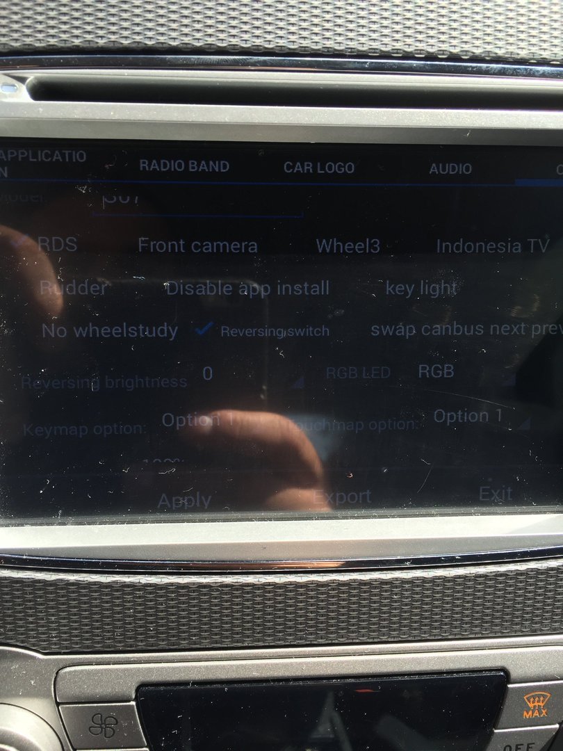

Weis einer zu fällig was man mit diesem rotz alles so einstellen kan siehe Foto
[doublepost=1462445597,1462445479][/doublepost]Da kannst einstellen das dass im standby bleibt wen du Schlüssel abziehst das es 5 min noch an bleibt
Laut Pumpe n sollte man da nicht so viel einstellen.
Da kann man diverse Sachen einstellen ob die vorhanden sind oder nicht

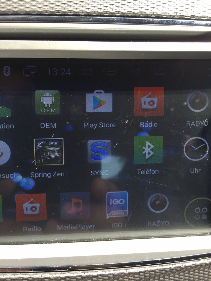

[doublepost=1462450554,1462449321][/doublepost]Weis einer was für eine App das ist sync siehe bild
