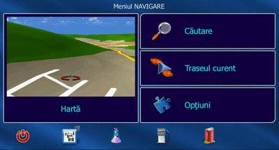

2. Bei der Navi App iGo ist im Hintergrund immer ein Tachometer zu sehen. Wie bekomm ich den Weg?
Vielen Dank schon mal!
Dafür musst du einen anderen Skin auswählen, damit du in das andere Settings-Menue kommst (dieses Reagenzglas, in der Mitte). Da ist dann weiter unten ein Menüpunkt [Speedometer], den deaktivierst du dann einfach.
Bei mir werden die Settings leider nicht gespeichert, so dass ich den immer wieder deaktivieren muss....
