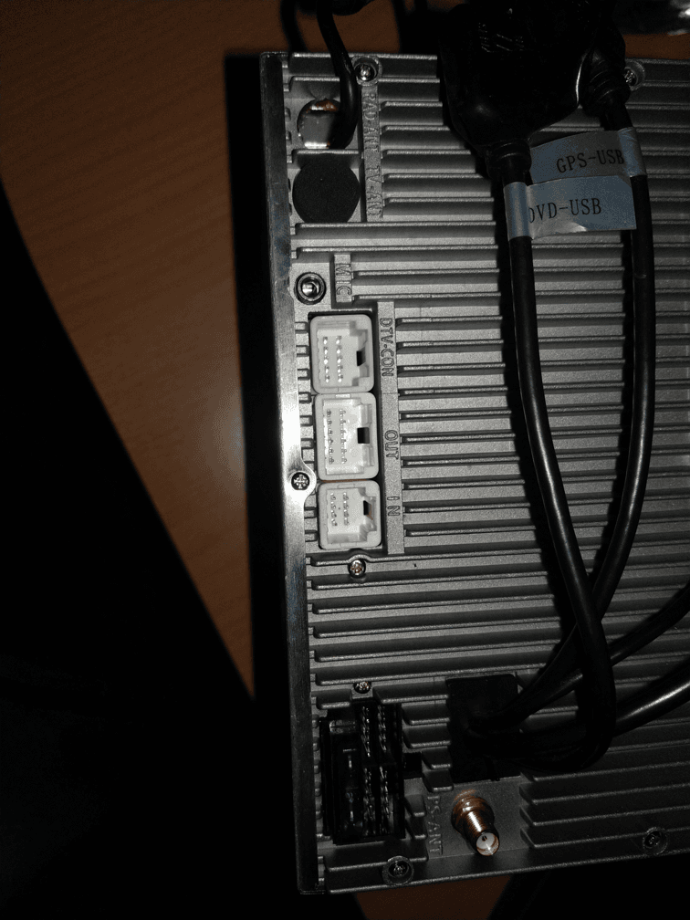

Alter Steckeranschluss des defekten Radios..
Wie sieht der Stecker bei dem AA0437B aus?
Musstest du über die Chinch-Stecker gehen oder ging es wirklich über den Quadlock-Stecker?

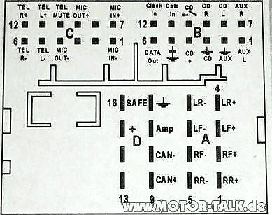

Nach dieser Grafik hier:
ist das Radio angeschlossen auf
Pin 12 (Masse) und Pin 15 (Dauerplus)
Demnach müsste ich Pin 15 umstecken auf... Tja... Pin 11 oder Pin 16?
+D als Dauerplus kann ich mir ja noch leicht herleiten, aber was bedeutet "SAFE"?

Du kannst das Radio nur dann über die Settings komplett abschalten, wenn das Radio richtig angeschlossen ist.
Habe gerade kein vergleichbares Pumpkin am Start, aber das sollte in den Einstellungen zu finden sein.
Ich klemme morgen mal eines meiner Pumkins an das Labornetzteil und schaue genau nach, wie der Menüpunkt heißt.
Was das Umklemmen betrifft:
Schau erst einmal, ob du in den Factory-Settings (PW: 126) den richtigen CAN-Adapter eingestellt hast.
Könnte sein, dass die Einstellung nicht zum Fahrzeug passt. Dann fährt das Radio nie komplett runter.
