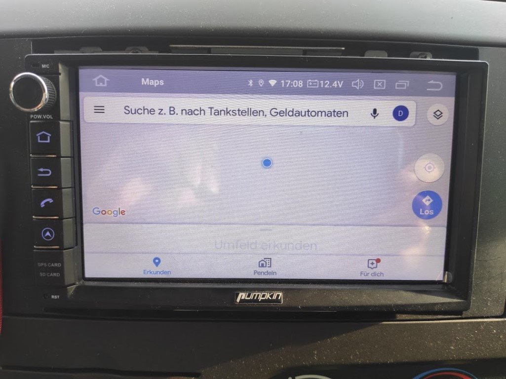

nachdem Android Auto seit kurzem fast unbrauchbar ist, (Verbindung zum Radio hängt sich ständig auf) hab ich mal mein Glück mit der Variante hotspot---wlan versucht. Mein Radio erkennt zwar die Verbindung, ich kann auch google damit starten, aber google Maps mag wohl ned... Da kommt keine Karte 🥴 Keine Ahnung was ich falsch mach..... Kann mir da eventuell jemand behilflich sein?
Hier mal ein Bild wie´s aussieht:
Aber selbst wenn die Karte sichbar wäre... Der obere Rand ist ja von dem Zeug vom Radio verdeckt bzw wird der Bildausschnitt dardurch kleiner.... Das ist bei der Android Auto Verbindung nicht der Fall. Kann man das einstellen??
Gruß hot-rod

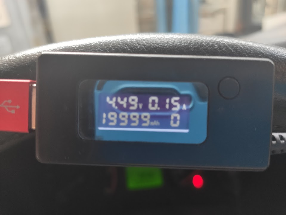

Nächstes Problem; der USB-Anschluss bringt nicht genug Strom um das Handy zu laden. Ich hab mal so ein Testdings dazwischen geklemmt:
Was läuft hier falsch?? Mit 0,15A wird das nix, oder?

ich würde es generell vermeiden, den USB-Ausgang vom Radio unnötig zu belasten, mir ist bei einem asure schon mal die komplette USB-Einheit abgeraucht (war zum Glück noch innerhalb der Garantie aber der Austausch hat Nerven gekostet). Schon blöd, wenn nix mehr am USB funktioniert, dann geht nämlich sehr vieles nicht. Ich hab da bei mir dran:
- DAB+
- USB2LAN dongle für WLAN freies Internet
- TPMS Reifenluftdruck
- DVR
- USB-Tastatur
- USB Trackball
Bei einem HUB immer einen aktiven nehmen mit eigener Stromversorgung direkt vom Bordnetzt (nicht über das Radio) ...

Super, danke. Ich hab das grad mal probiert. Das funktioniert soweit super. SO einfach kann´s sein 😉
Leider läuft Google Maps aber nicht. Da tut sich garnix... Da kommt keine Karte und ne Route findet das Gerät auch nicht. Hier mal ein Foto nach ca. 3 Minuten warten:
Das Wlan vom Handy findet das Radio, daran sollte es also nicht liegen. Ich hab den Bus extra aus der Halle gefahren, damit auch ja ein GPS-Empfang da sein sollte..
gruß vom verzweifeltem hot-rod
Bearbeitet von: hagex - Grund: Bilder verkleinert. Gruß von hagex
funktionieren denn andere Apps, die das Internet benötigen, am Radio?
zB. der Playstore oder aktuelle Wetter daten?
Hat das Handy eine Daten-Verbindung zu Deinem Provider?
Wie "gut" ist denn Deine "mobile Daten" Verbindung? Hast Du LTE oder eventuell nur in schlechter Lage Edge? Dann kommt nämlich nicht viel an daten rüber und die Karte wird nicht aufgebaut.

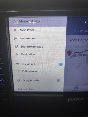

dank eurer Hilfe bin ich mal alle Menüpunkte durchgegangen. Wlan-Verbindung war TOP, LTE hat gut gestrahlt 😋
Ich hab dann mal alle möglichen Punkte bei Google-Maps durchgesucht und bin auf diese Einstellung gekommen:
Hier hab ich dann mal "Nur WLAN" aktiviert, und schon ging´s 🥳. Muss das IMMER anbleiben?
Vielen Dank für eure Hilfe und Gedult mit mir 😊 Als Handwerker kann man bei sowas echt verzweifeln. Wenn ich jetzt noch den Fehler find, warum die Kiste immer so lang zum hochfahren braucht, bin ich (fast) glücklich.
Gruß hot-rod
Bearbeitet von: hagex - Grund: Bild verkleinert. Gruß von hagex
nee, das heisst nur, daß Google Maps nicht über die mobilen Daten suchen soll, was am Radio ja eh nicht geht, da die allermeisten Radios selbst keine SIM mit eigener Datenverbindung haben. Sollte das bei Dir anders sein, und Du hast einen SIM Slot aber da keine SIM drin dann solltest Du die mobilen Daten im Radio deaktivieren, denn für das Radio kommt ja nun alles per WLAN.

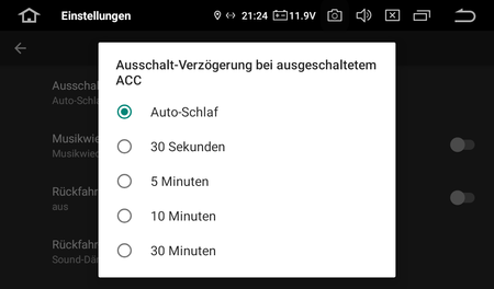

Das andere Problem könnte einfach nur eine Einstellungsfrage sein.
bei Einstellungen -CAR - sollte das so aussehen ...
und in den Werkseinstellung - um dahin zu kommen benötigst Du das Passwort für dein Radio ... unter
Default power status: on
So, hab jetzt mal auf Auto-Schlaf umgestellt. Bislang war das auf 30 Sekunden eingestellt.
Den Punkt "Default power status" hab ich noch nicht gefunden. Da muss ich morgen nochmal suchen gehen.
@hot-rod
Autoschlaf ist genau richtig. Heißt bei jedem Hersteller anders.
