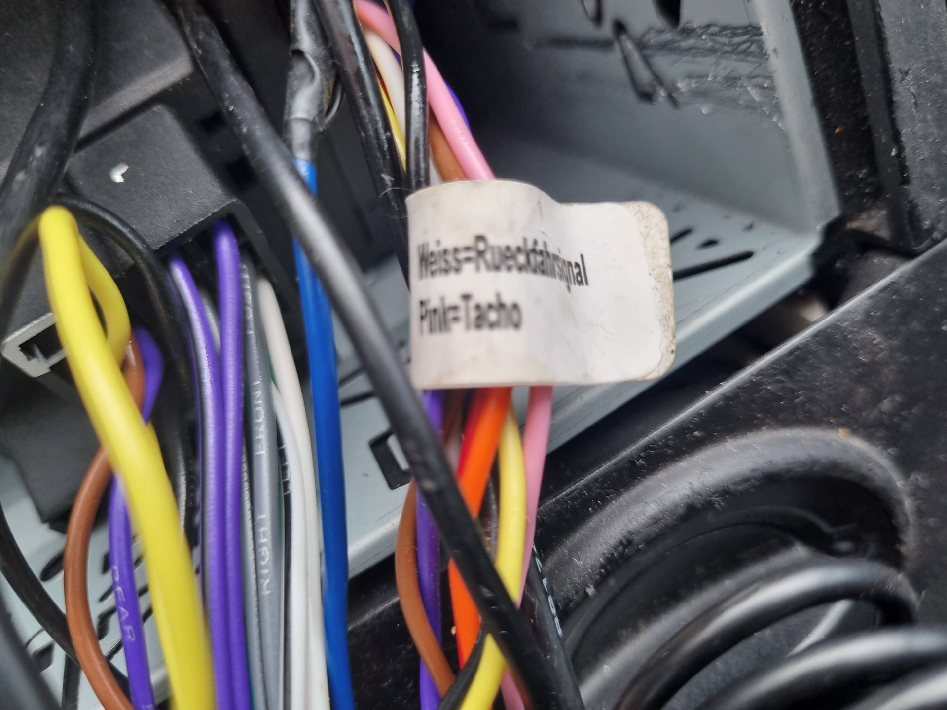

Heute habe ich eine Rückfahrkamera eingebaut.
Rückwärtsgangsignal von der Rückfahrleuchte abgenommen und über das rote Kabel vom Videokabel (gelber Cinch-Stecker) an das weiße Kabel (Rückwärtsgangsignal) vom Autoradio angeschlossen. Das Videokabel an die Radiobuchse CCD (Anschluss 9) angeschlossen.
Beim Einlegen des Rückwärtsgangs schaltet das Autoradio nicht auf Rückfahrkamerabild um. Bleibt auf Radio oder sonstige Quelle stehen.
Wenn ich das Videokabel an die Buchse VIN (Anschluss 12) anschließe, dann bekomme ich ein Bild, wenn die den Modus Video in auswähle und den Rückwärtsgang einlege. Also gehe ich davon aus, dass die Kamera und Verkabelung in Ordnung ist.
Ich habe auch 12 Volt Spannung am weißen Kabel zum Autoradio, wenn ich den Rückwärtsgang einlege.
Muss ich noch die Rückfahrkamera aktivieren? Wenn ja, wo wird dies gemacht?
