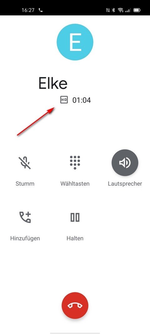

Ja, ich muss zugeben, dass sich der Support mitunter (bewusst oder unbewusst) ziemlich dämlich anstellt.Manfred62 schrieb:@Germelein
Ich hatte realme via Email kontakiert. Es wird tatsächlich sehr schnell geantwortet. Allerdings nicht wirklich hilfreich.
Gerade via Freisprechen ein Gespräch geführt. Dort wird tatsächlich HD angezeigt (siehe Screenshot). Im Verlauf sieht man es aber nicht. Letztendlich ist das fehlende VoLTE Symbol in der Statusleiste vermutlich nur eine "falsche" Konfiguration im MBN Tool.Manfred62 schrieb:...Allerdings wird in der Google Telefon App auch nichts dazu angezeigt...
