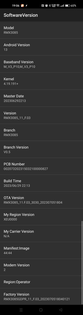

@qwoka
Gib mal im Dialer *#6776# ein und poste den Screenshot.
Es ist das richtige EU GDPR RMX3085 Realme 8 (4G), solltest das Update also eigentlich installieren können.
