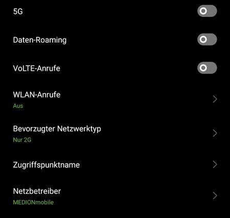

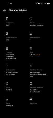

Anbei...
Reaktionen: HerrDoctorPhone

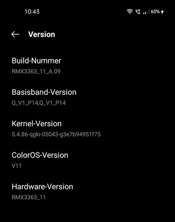

Version?
VG
Ist die aktuelle.

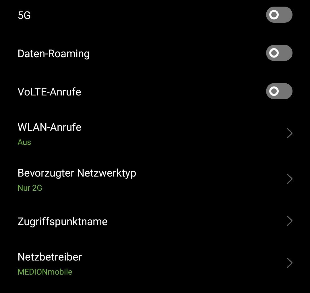

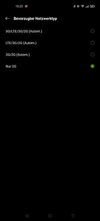

So sieht das beim mir am Realme GT Neo 2 aus mit Aldi Talk Sim, und Standort DE. Frag doch mal bei deinem Provider nach was da los sein könnte.

@romurmel , stimmt deine Version überein?
VG
Hab Ich dann auch bemerkt 😅
Ich würde zwei Sachen versuchen. Einmal beim Provider fragen, und zurücksetzen. Funktioniert es dann nicht, würde Ich das Gerät einfach zurück gehen lassen.
Es wird ja mit dieser Funktion verkauft, also sollte es auch funktionieren.
@HerrDoctorPhone
Das ist meine.
Ich vermute nicht passende Software zum Gerät, muss nicht, kann.
Oder die Karte gibts hier nicht her. Gerät sollte G5 Karte erkennen.
Nachtrag:
Selbe Software Version....
Liegt dann an der Karte vermutlich.
