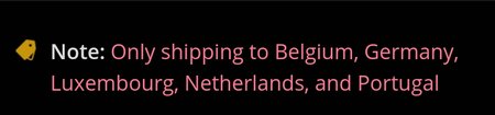

Anbieter Drei geht weiterhin nicht. Kein Vertrag mit diesem Betreiber. Bei Realme seit 2016 weiterhin uneingeschränkte Nutzbarkeit nur mit SIM-Karten dieser Ländern garantiert:
