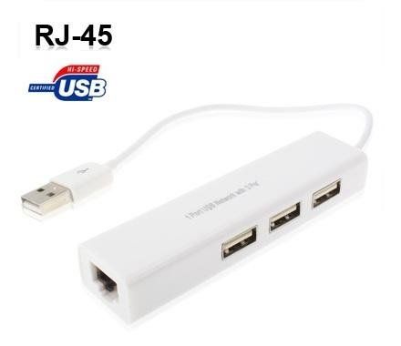

Wollte nur kurz berichten, daß der folgende 3-Port USB Hub mit integrierterem 100MBit/s LAN-Adapter für € 6,24 inkl. Versand am iMito MX1 funktioniert:
USB 2.0 3 Port Hub RJ45 Ethernet Network LAN Adapter Card | eBay

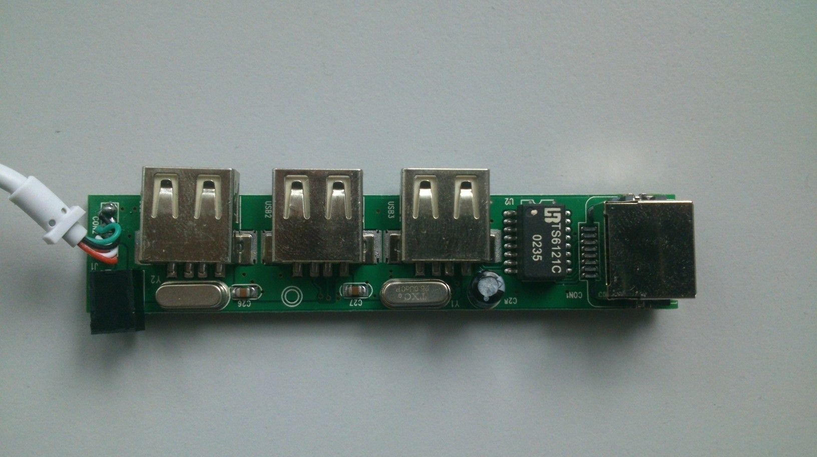

Moin!
Kannst du zufällig einsehen, was da für ein LAN-Chipsatz verbaut ist?
AX88772?
MfG
MrFX

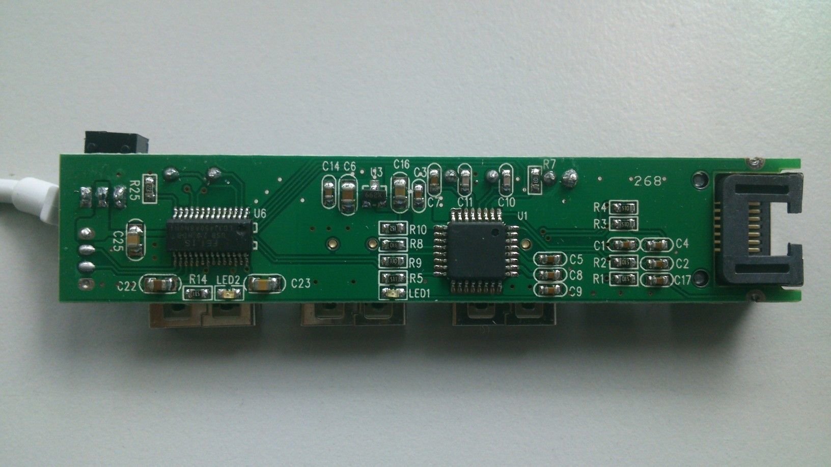

Hab das Ding mal aufgemacht, aber der LAN-Chip ist anscheinend unbeschriftet.
Auf der Rückseite ist ein "10/100 BaseT Ethernet Isolation Transformer" vom Typ "TS6121C" zu erkennen (Datenblatt) und unter Win7 wird "Corechip Semiconductor, Inc." als Treiberlieferant sowie "USB\VID_0FE6&PID_9700&REV_0101" als Hardware ID angegeben.
Im Anhang findest Du außerdem noch Fotos vom offenen Adapter.
Übrigens hat das Teil auch einen Anschluß für die externe Stromversorgung des USB-Bus. Man kann da also 5V einspeisen.
EDIT: Es handelt sich wohl um einen Chipsatz namens RD9700/QF9700, dessen Kompatibilität mit dem Asus Transformer TF700 bei den xda-developers.com disktuiert wurde. Auf dem Transformer mußte man den Treiber aber manuell einbinden. Bei mir ging es mit Finless ROM 1.5 ohne irgendwelche Eingriffe.
