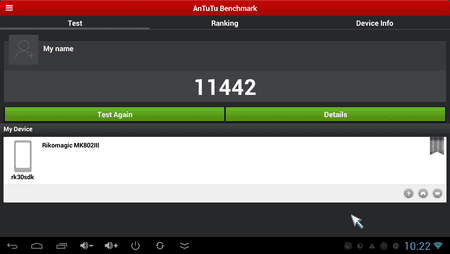

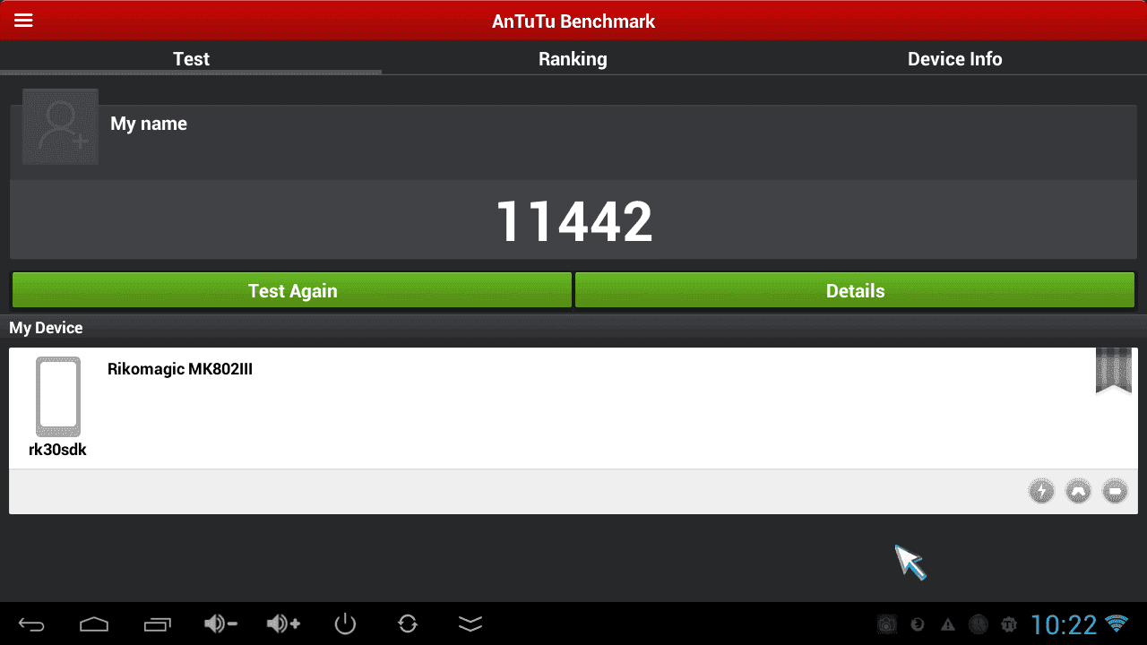

Der Benchmarktest mittels AnTuTu (siehe Anhang) nach voll eingespieltem Backup der Apps zeigte einen erheblich höheren Wert gegenüber vorherigen Versionen (7269 vorher; 11442 nachher).
Alle, die Probleme mit dem Updaten haben bzw. sich die PIN-Überbrückung nicht trauen, denen empfehle ich die vorstehende Anleitung von k3067e3 (ab: https://www.android-hilfe.de/forum/...iii-dual-core.313398-page-6.html#post-6310419 ).
Achim

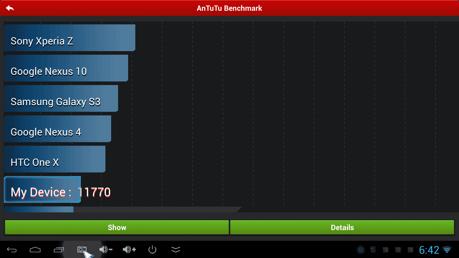

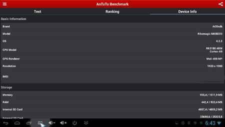

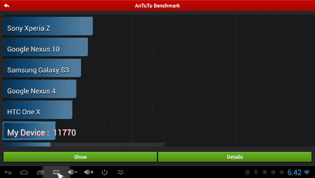

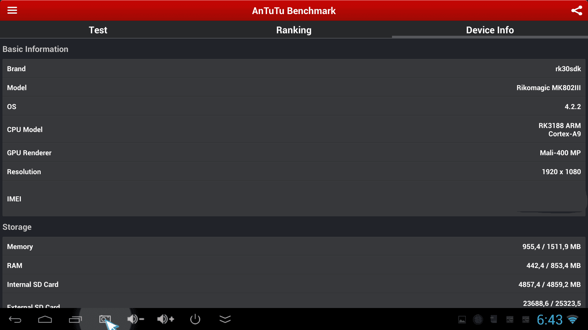

Hier noch die Benchmark-Ergebnisse:
Zu beachten ist dabei, dass die Bildschirmauflösung nun in Full HD erfolgt.
