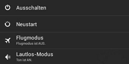

Hallo, da die Firmware der mini PCs von den Tablets genommen wurde und angepasst wurde verhält sich die Firmware auch so. Auch ein Tablet bleibt an wenn es ausgeschaltet wird, nur der Screen ist aus. Richtiges ausschalten geht nur über das Menü oder langes drücken des aus Schalters, zum Einschalten muss dann auch wieder der Schalter lange gedrückt werden.
So verhalten sich dann auch die mini PCs je nach installierter Firmware.
Beim S400 wird komplett ausgeschaltet, anschalten geht dann nur über die Stromzufuhr. Besser sind die Lösungen beim CX919II dort wird nur der Screen geschlossen oder beim MK/RK908 bzw beim MK808B dort kann man wählen, entweder shut down also komplettes runterfahren oder mit dem an und aus Schalter der Tastaur z.B. der ZW-51024 den Screen aus und wieder anschalten.
Ansonsten gibt es Hardware mässige Schalter nur an den TV Boxen.

Hallo mit der Funkgesteuerten Steckdose ist alles möglich, aber die Lösung bei den meisten Android Sticks ist besser als beim Asus, da ich nur den Screen abschalten kann (so wie das bei den Tablets ist wenn ich kurz den Aus Knopf drücke) und wieder anschalten kann und das anders als beim Tablet ohne dass ich an das Gerät muß. Und das richtige Ausschalten geht auch mit der Fernbedienung nur das Anschalten geht nur über eine erneute Stromzufuhr, das muss ich aber beim ASUS auch nämlich mehrere Sekunden dan AN-Knops halten, da sind m.E. die mini PCs komfortabler.
Was daran besser sein soll, kann ich nicht verstehen.
Ich mache das Tablet aus (fahre es herunter) oder ich nutze den Neustart.
Das ich den Screen am Tablet ausmachen kann ist ebenfalls nichts Ungewöhnliches - eher Standard. :rolleyes:

Ich möchte den Komfort, dass der Stick nicht permanent im Hintergrund läuft, während ich fernsehe. Das der Stick ein PowerOn benötigt, wenn ich den Fernseher bereits nutze, ist doch auch logisch.
Was fehlt ist ein simpler Ein-/Ausschalter wie an nem Tablet oder Smartphone üblich.
Und der Button in der Menüleiste macht lediglich den Screen Off und fährt den Stick nicht herunter. DAS ist der einzige Komfort, den ich am Stick vermisse. :cool:

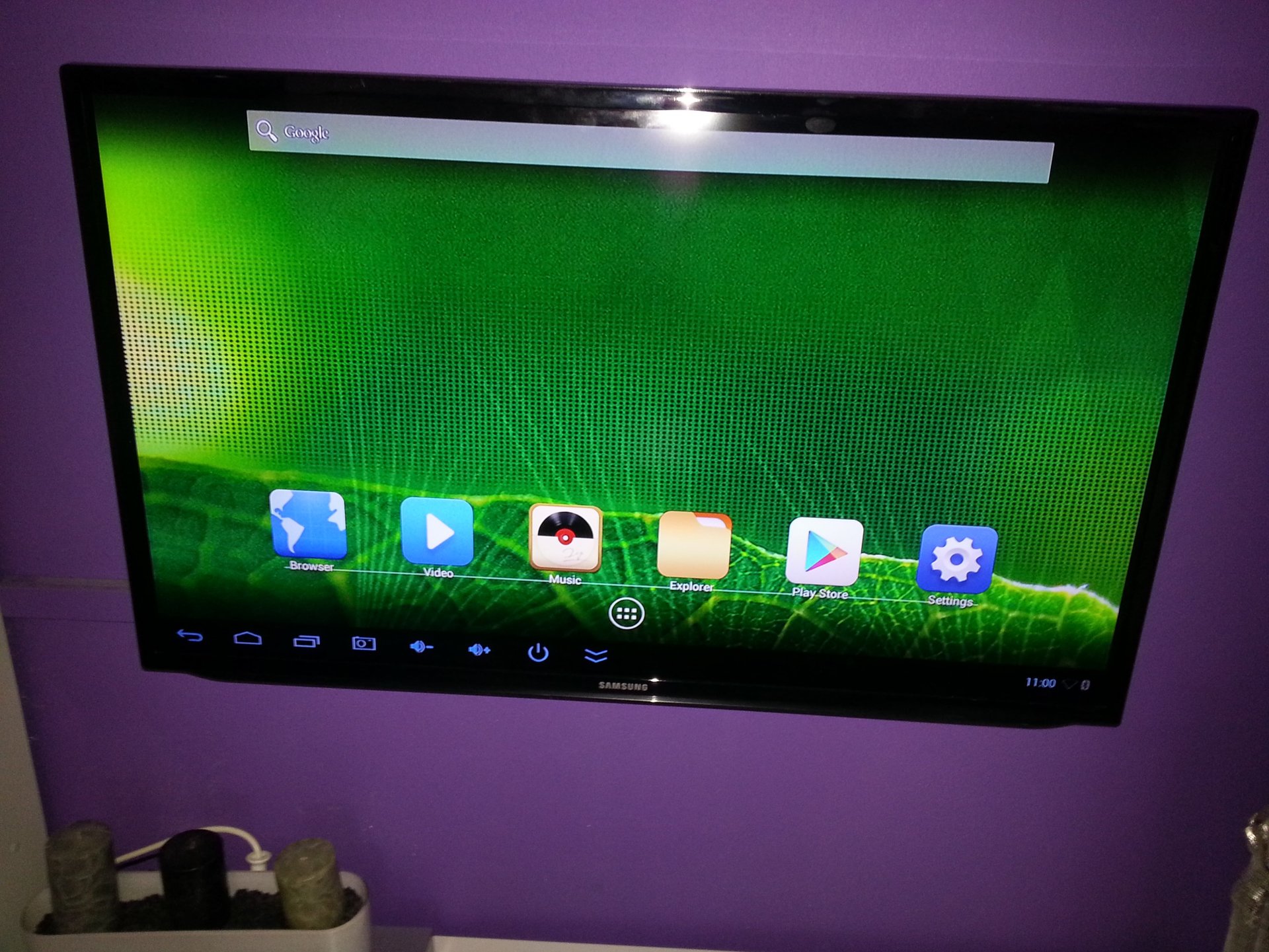

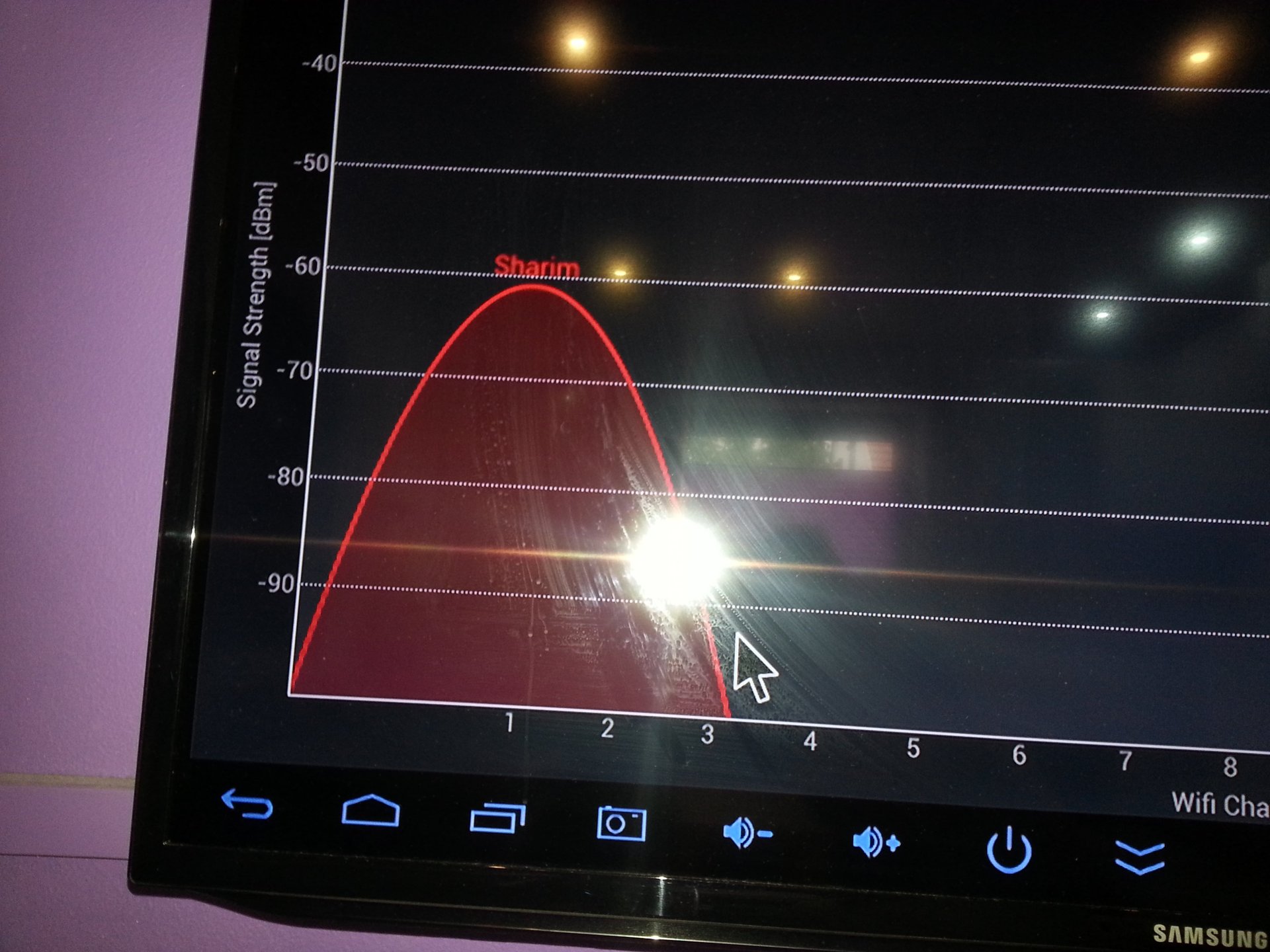

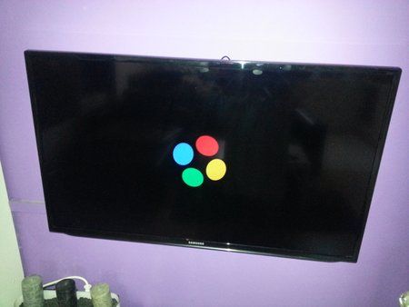

Hallo Freunde,
ich habe auch ein Problem mit dem 809III.
Zunächst dachte ich, dass das Gerät defekt ist und habe bei dem Händler reklamiert und der hat mir sofort ein neues zugesendet. Jetzt habe ich zwei, weil er das andere nicht mehr wollte.
Stecke ich den Dongle in meinen Samsung Smart TV ein, fährt der normal hoch und ich kann ihn als Medium via Bluetooth nutzen.

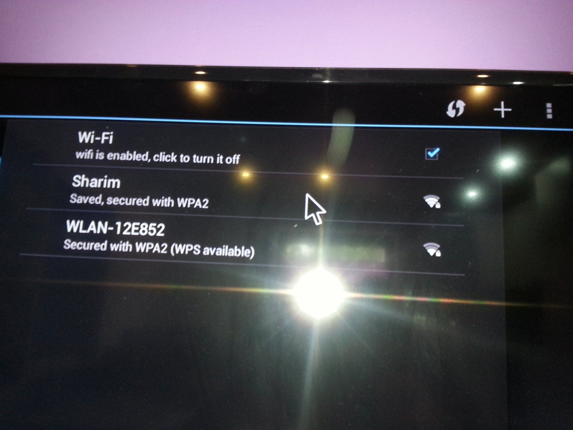

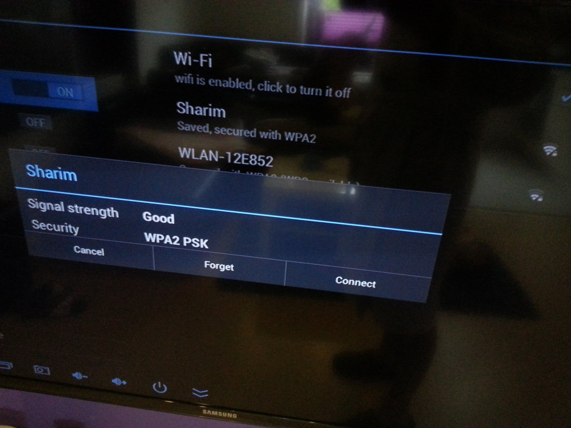

WLAN verbindet aber nicht trotz dem Signal, dass ich aus meinem Heimnetzwerk erhalte.
Ich habe den Stick auf dem Router mit seiner MAC Adresse registriert und freigeschaltet und habe mich mit dem WLAN Passwort eingeloggt. Aber irgendwie will er nicht ins internet.
Der Status steht in meinem Netz "Sharim" zwar auf "saved, secured with WPA2" aber ich komme NICHT ins internet und kann nichts streamen.
Die Bedienungsanleitung ist ein einziger Witz !!!! Ich bin rat- und hilflos.
Bitte, bitte hilft mir jemand. :-(

Hallo eigentlich gibt es da nur zwei Fehler die es ein können. Entweder gibt es bei der Schlüsseleingabe einen Fehler oder es gibt ein Problem mit der Wlan Kanaleinstellung. Das würde ich aber fast ausschließen, da dein Netz so wie es zu sehen ist auf Kanal 1 läuft. Probleme bereiten meistens die Kanäle 11-13 da die Wifichipsätze in den Sticks häufig auf die amerikanischen Netze eingestellt sind die nur von 1-10 gehen, während in Europa 1-13 erlaubt ist. Testen würde ich mal einen anderen Kanal und auch mal testen ohne Verschlüsselung, dann kann man es genauer eingrenzen.
yatow
Erkennt der Router / DHCP Server des Routers den Stick? Verteilt er wirklich eine IP Adresse? Etc. Erstmal gucken, ob der sicher Netzwerkdaten zugeteilt kriegt, etc.
