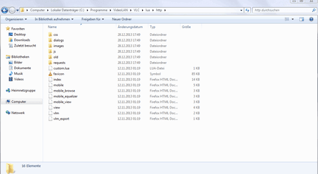

Mojen zusammen, also ich will mit dem VLC auf mein TV MK809III streamen und habe gehört das man die Datei Hosts mit editor öffnen muß um es mit PC und TV zu verbinden im netzwerk....Also ich habe im ordner geguckt aber es ist kein hosts da mit der datei....
Installiere mal die neuste VLC Version, bei mir ist die Datei vorhanden.
Hab ich schon, kann es sein das es was wegen unitymedia ist? Weil ich habe 3 play und das über w-Lan angeschlossen
Der ursprüngliche Beitrag von 14:56 Uhr wurde um 14:56 Uhr ergänzt:
Ich bekomme auch kein vlc auf meinen TV
Ist ja auch egal, da diese VLC S&C App eh nicht angepasst ist für Landscape, ich sehe jedenfalls keine Button bei mir, also kann mich auch garnicht verbinden oder suchen etc...
