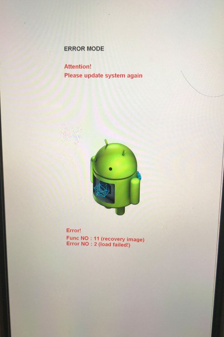

@cris- Wenn ich das Handy starte, komme ich auf den oben beschriebenen Screen mit der Fehlermeldung: Error! Func NO : 11 (recovery image) Error NO : 2 (load failed!). Ich denke deshalb, dass kein funktionierendes Recovery auf dem Handy ist. Gibt es eine recovery.img für Oreo (da ich ja scheinbar die Oreo-Dateistruktur habe)?
Figo321 ist die Oreo TWRP. Das ist ja das fatale. Die andere ist jetzt nicht mehr flashbar. Die eRecovery müsste aber starten.
[doublepost=1524495170,1524494999][/doublepost]Vol.+ und Power zusammen drücken und halten, bis Schrift oder Logo erscheint. Dann beide loslassen. Nach einigen Sekunden startet die eRecovery. (mit USB Verbindung)
Bis dahin komme ich, weiter geht es nicht (auch nicht mit Vol.+ und Power zusammen mit USB Verbindung). So allmählich befürchte ich, mir gehen die Optionen aus.

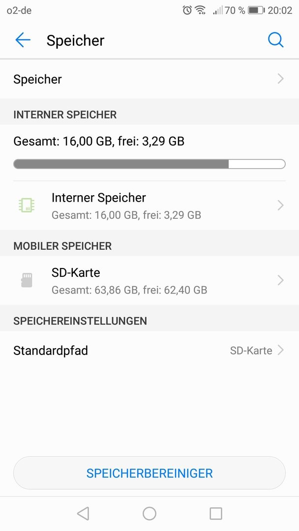

[doublepost=1524506259,1524504180][/doublepost]@Moviestar

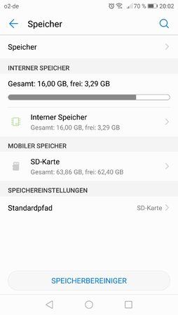

Ich habe den Standartspeicher auf SD gestellt. Dann wird es etwas besser. Oreo braucht halt mehr Speicher.
Reaktionen: Andradi

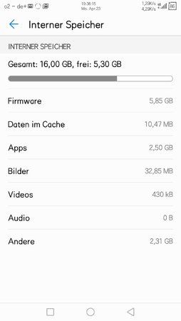

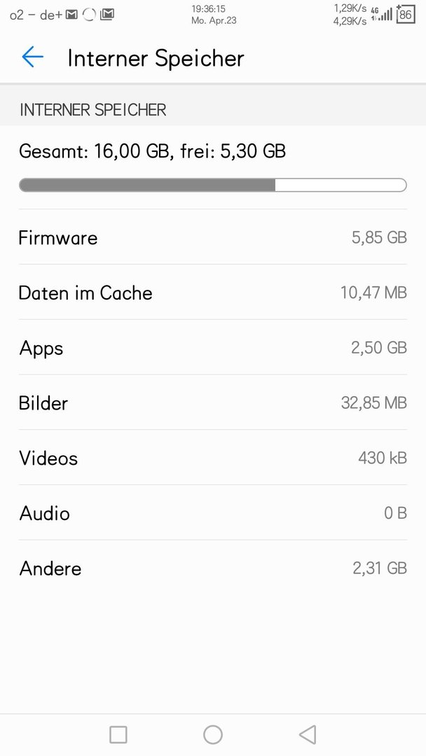

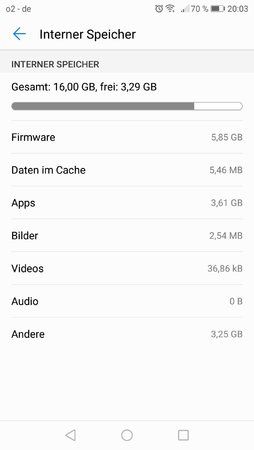

@cris- Das habe ich auch. Trotzdem habe ich jetzt nur 3GB intern. Speicher, weil er heute das blöde EMUI 5.0 runtergeladen hat.Jetzt will ich das vom System automatisch runtergeladene EMUI 5 System Update löschen, kann es leider nur nirgends finden mit dem Root Explorer. Weißt Du zufällig, wo der das auf dem internen Speicher abgelegt hat?
Es gibt mehrere Möglichkeiten:
/data/update
/system/update
/system/HWOUC
oder
emulated/0/HWOUC (internal Sd), ist wahrscheinlich.
[doublepost=1524508079,1524507854][/doublepost]Mit dieser App findest Du alles.

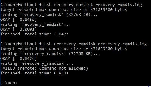

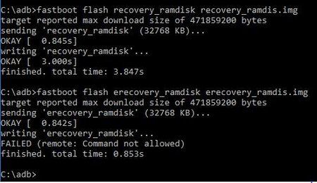

@cris- Das Flashen der Recovery hat funktioniert, das der ERecovery aber nicht (siehe Bild).
Dann muss da die eRecovery von EMUI 5 drauf. Total verrückt. Aber das wird klappen.

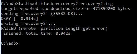

fastboot flash recovery2 recovery2.img
MEGA
Reaktionen: Andradi
@cris- Leider hat es nicht funktioniert. FAILED (remote: partition length get error)
