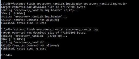

Flash mal zuerst den header:
fastboot flash erecovery_ramdisk.img.header erecovery_ramdis.img.header
und dann nochmal
fastboot flash erecovery_ramdisk erecovery_ramdis.img

Hat leider auch nicht funktioniert,

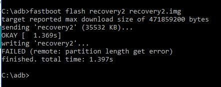

FIGO321.img flashen funktioniert, danach komme ich aber wieder zur Fehlermeldung Error! Func NO : 11 (recovery image) Error NO : 2 (load failed!) (mit USB, da Handy ohne USB nicht startet). Wäre es nicht sinnig, FIGO123.img als 2. Recovery zu flashen (so wie bei fastboot flash recovery2 recovery2.img), da ich ja USB brauche? Wie wäre dann die Befehlszeile?
Auf gar keinen Fall die eRecovery tauschen. Das ist doch der "Rettungsanker". Wenn mal OEM und FRP zu sind
und das Gerät nicht mehr startet, war´s es dann.
Ich habe noch einen Versuch für Dich. Gebe mal in ADB ein: fastboot erase userdata und folge den Anweisungen zum Reset.
Das wirkt manchmal Wunder.
Reaktionen: Andradi
Ich hatte mir auf dem Nougat-System vor dem Flashversuch auf Oreo eine Dual-Recovery eingerichtet mit TWRP als 2. Recovery. Vielleicht ist das der Grund, warum ich nicht in die eRecovery reinkomme, wenn ich das Handy mit angeschlossenem USB in die Recovery bringen möchte, oder? Ist es dann zumindest nicht sinnvoll, die erecovery_ramdis.img als 2. Recovery zu flashen?
[doublepost=1524557407,1524557361][/doublepost]@cris- fastboot erase userdata brachte keine Änderung.
Da haben wir ja nun endlich das Problem lokalisiert!!
Du hast doch schon erfolglos versucht die Oreo eRecovery zu flashen. Vielleicht klappt es ja mit der alten.
MEGA
Reaktionen: Andradi

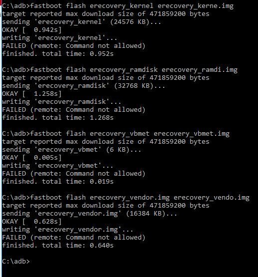

@cris- fastboot flash recovery2 recovery2.img hatte ich schon gestern ohne Erfolg probiert. Mein Gedanke war, die Oreo eRecovery als 2. Recovery analog zu fastboot flash recovery2 recovery2.img zu flashen. Also statt fastboot flash erecovery_ramdisk erecovery_ramdis.img die Befehlszeile fastboot flash erecovery_ramdisk2 erecovery_ramdis.img zu verwenden. Bin mir allerdings nicht sicher, ob die Befehlszeile so richtig ist, und ob meine Überlegungen überhaupt Sinn machen?

Immer wieder unerlaubter Befehl.
Sieht ganz danach aus, dass man unter Oreo die eRecovery nicht flashen kann.
