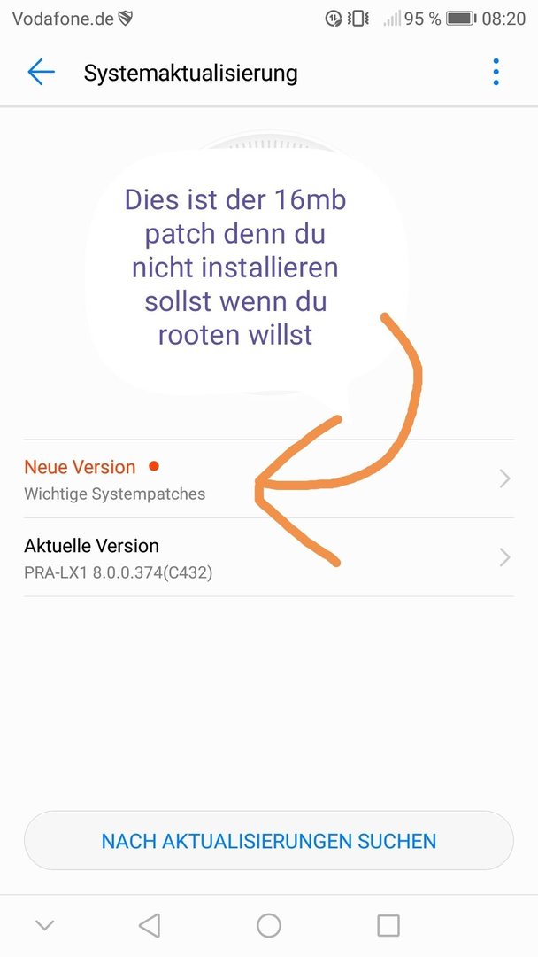

Die b212 ist das letzte Nougat update danach bekommst du Oreo angeboten.
Nur bis b374 updaten. Diese Version kann man ohne Gefahr rooten. Ich habe Magisk 17.1 gerade drauf und keine Probleme.
Denn 16mb patch der dir dann angeboten wird nicht installieren sonst gibt es einen brick wenn du rootest und du must die Erecovery benutzten um ihn loswerden zu können.
Stock recovery von Nougat vor dem Update flashen nicht vergessen. Mfg

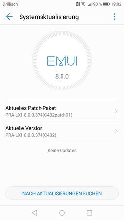

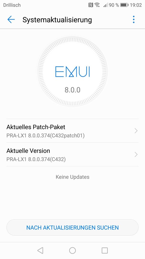

Allerdings schaut es bei mir anders aus als bei dir siehe Screenshot
kann ich dennoch mit magisk rooten ???

NEIN
Wenn du bei dir den patch 01 siehst mach ein Erecovery reset.
Achtung deine Daten werden gelöscht. Danach bist du bei b374 ohne diesen Patch also nicht weiter updaten und dann Die trwp für Oreo flashen und dann klappt das rooting auch.
Ps. Das ota Update schickte mich auch direkt auf diesen patch aber die Erecovery bietet das b374 ohne den kleinen Patch an.

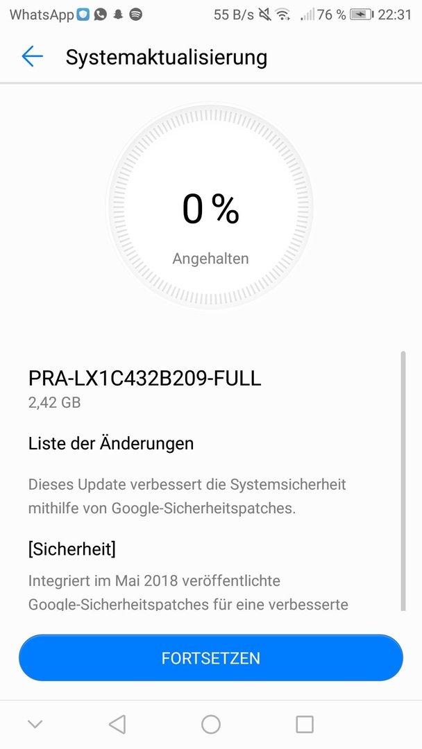

@Cris-
Kann ich über das "Update" das mir auf dem Handy intern angeboten wird (PRA-LX1C432B209-FULL), problemlos wieder downgraden? Oder stellt das irgendwelche Probleme da? Mir frisst Oreo definitiv zu viel Speicher, und meinem PC traue ich nichts mehr zu da er vermehrt grundlos abschmiert...

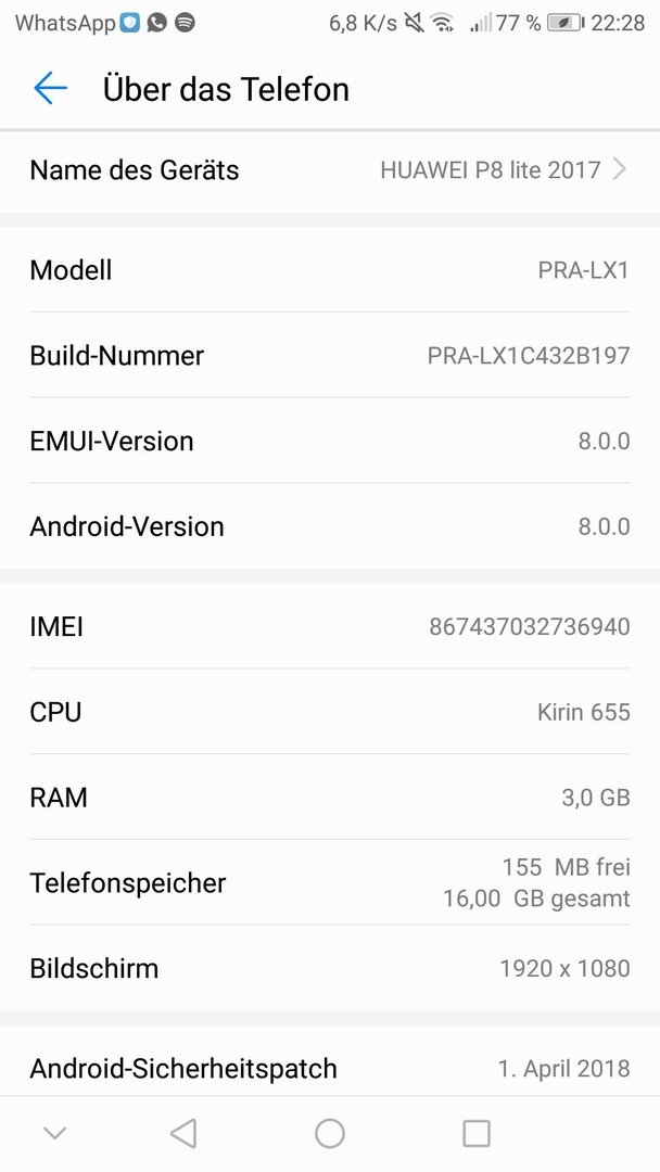

@Cris-
Build-Nummer "PRA-LX1C432B197" Android/EMUI 8.0.0
@PrimERazoR1
Die B197 ist EMUI 5/ Android 7 !

Du hast irgendwann mal Oreo drauf gehabt. Nach einem Downgrade, b.z.w. Rollback, noch einige "Leichen im Keller". Mach die angebotenen Updates (es handelt sich vermutlich erstmal um ein Restoring) und Du hast eine komplette EMUI 5. Danach wird Dir irgendwann Oreo angeboten, welches Du ja nicht nehmen musst.
@Cris-
Werden dabei Daten gelöscht?
Erst beim Upgrade auf Oreo!
