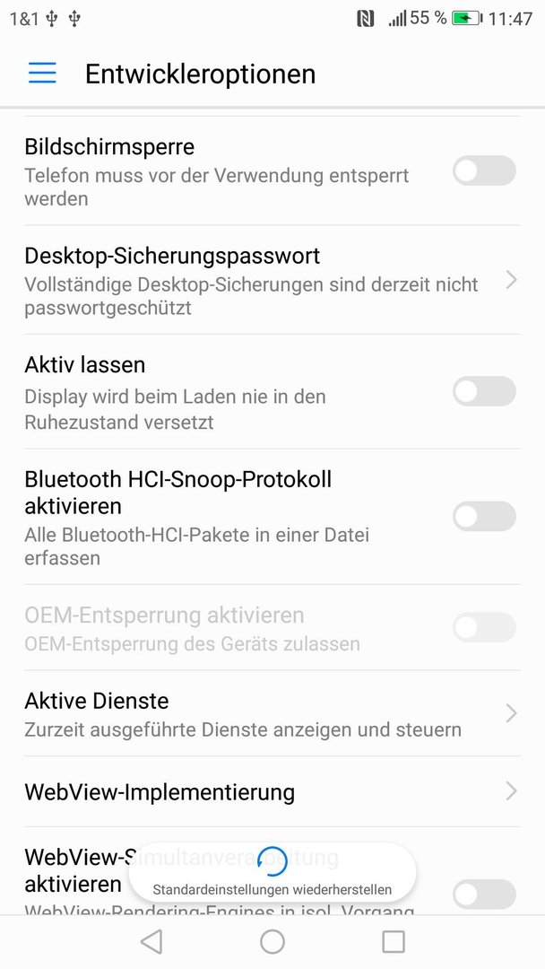

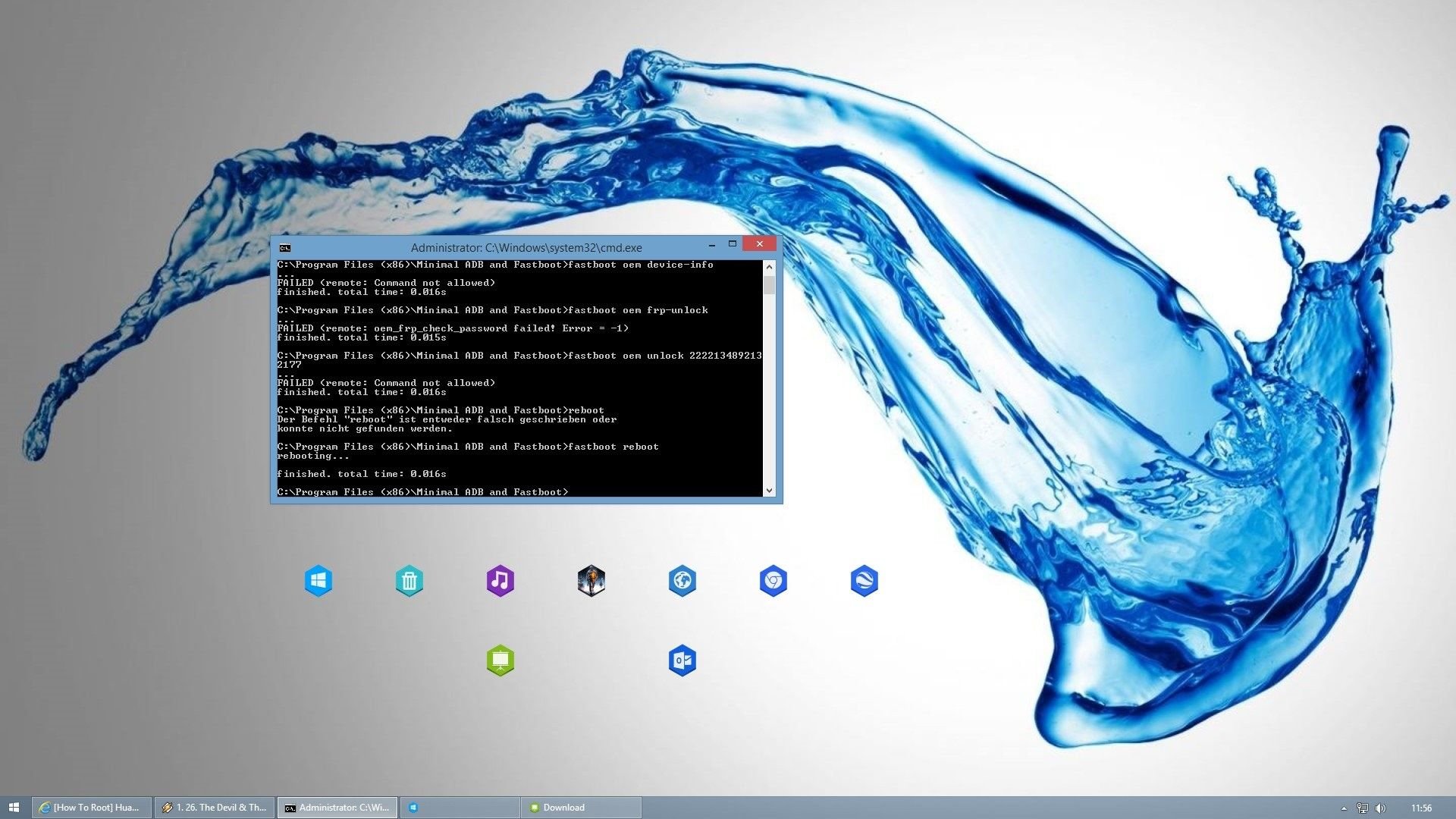

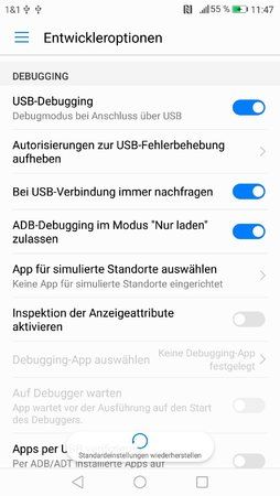

Guten Tag,
nachdem mein Honor 6X ein Softwareupdate anzeigte und ich diese über WLAN geupdatet habe, wollte ich über den im Thread beschriebenen Weg mein handy wieder rooten+bootloader unlocken. (Schließlich war es mit dem 6er Android ebenfalls leicht)
Ich habe nach der genauen Anleitung hier alles durchgeführt und irgendwie erhalte ich die folgenden Meldungen. (siehe Bilder)
Bei der Eingabe:
fastboot oem device-info erhalte ich FAILED (remote: Command not allowed)
fastboot oem unlock 2222134892132177 FAILED (remote: Command not allowed)
und bei
fastboot oem frp-unlock kommt oem_frp_check_password failed!
Ins Recoverymenü mittels adb reboot bootloader komme ich. Und rebooten des Handys mittels fastboot geht ebenfalls.
Woran kann es liegen? Die Verbindung und die Treiber sind in Ordnung sonst könnte ich die reboot Befehle nicht ausführen.
Woran kann das denn liegen und was bedeuten diese Fehler?
Und wieso ist das OEM Entsperrung bei mir grau hinterlegt? Wie kann ich diesen aktivieren?
Ich habe nun alles ausprobiert, anderen port, anderes Kabel etc. und bin spiele mit dem Gedanken zurück zu 6.01 zu downgraden :// (hat immerhin funktioniert)
Vielen Dank im Voraus
PS: Im Phone is unlocked - FRP Lock!

Hallo und wilkommen hier im Forum.
Folgendes müsste susreichen, um weiter zu kommen.
Der FRP Lock muss geöffnet werden:
Fingerprint, Passwort und Googlekonto entfernen. Nach dem Reboot, kannst Du dann auch die OEM Entsperrung aktivieren und mit Adb flashen.
Reaktionen: Miss Montage
Danke.
Fingerprint habe ich nie installiert und ist stets deaktiviert.
SimPin ist permanent deaktiviert.
Passwort, Bildschirmsperre und Googlekonto waren noch nicht eingerichtet und sind damit ebenfalls deaktiviert. Ich habe unmittelbar nach dem Update auf Android 7, mit deine Anleitung angefangen.
Ich benötige lediglich Root, da die meisten meiner Apps dieses benötigen.
Mir würde ein gerootetes Honor 6X schon reichen ohne neuen Bootloader etc.
Gibt es denn keine andere Methode? :(
Offenbar hat Google wieder bei den Sicherheitsmaßnahmen nachgelegt. Richte das Konto ein und melde Dich an. Führe die Synchronisierung aus und lade irgendeine App runter. Dann lösche das Konto wieder und reboote.
Leider immer noch erfolglos; trotz Kontoherstellung und wieder Löschung.
Habe auch bereits mehrmals Werkseinstellung zurück setzen ausprobiert. Ist grau hinterlegt.
Mach mal einen Factoryreset ohne Wlan und ohne Sim. Dabei kann man dann die G.Anmeldung auch komplett überspringen. Vielleicht ist der OEM Button dann aktiv.
