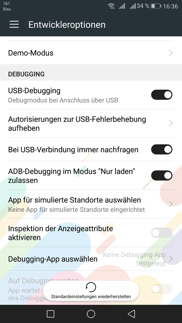

Ihr benötigt:
- PC oder Windows-Tablet
- USB kabel
- Windows 7/8.1/10
- Minimal Adb und Fastboot

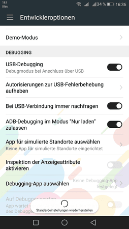

- OEM-Entsperrung in den Entwickleroptionen aktiv
- Huawei HiSuite (installiert alle nötigen Treiber)
- Huawei ID
- USB-Debugging an.
Ein Backup Eurer Daten mit der Huawei Datensicherung anlegen.
Es kann sein, dass sich der oberste USB Schalter bim Verlassen des
Menüs wieder zurückstellt. Daher den Vorgang so oft wiederholen, bis
er rechts bleibt.

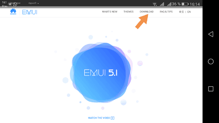

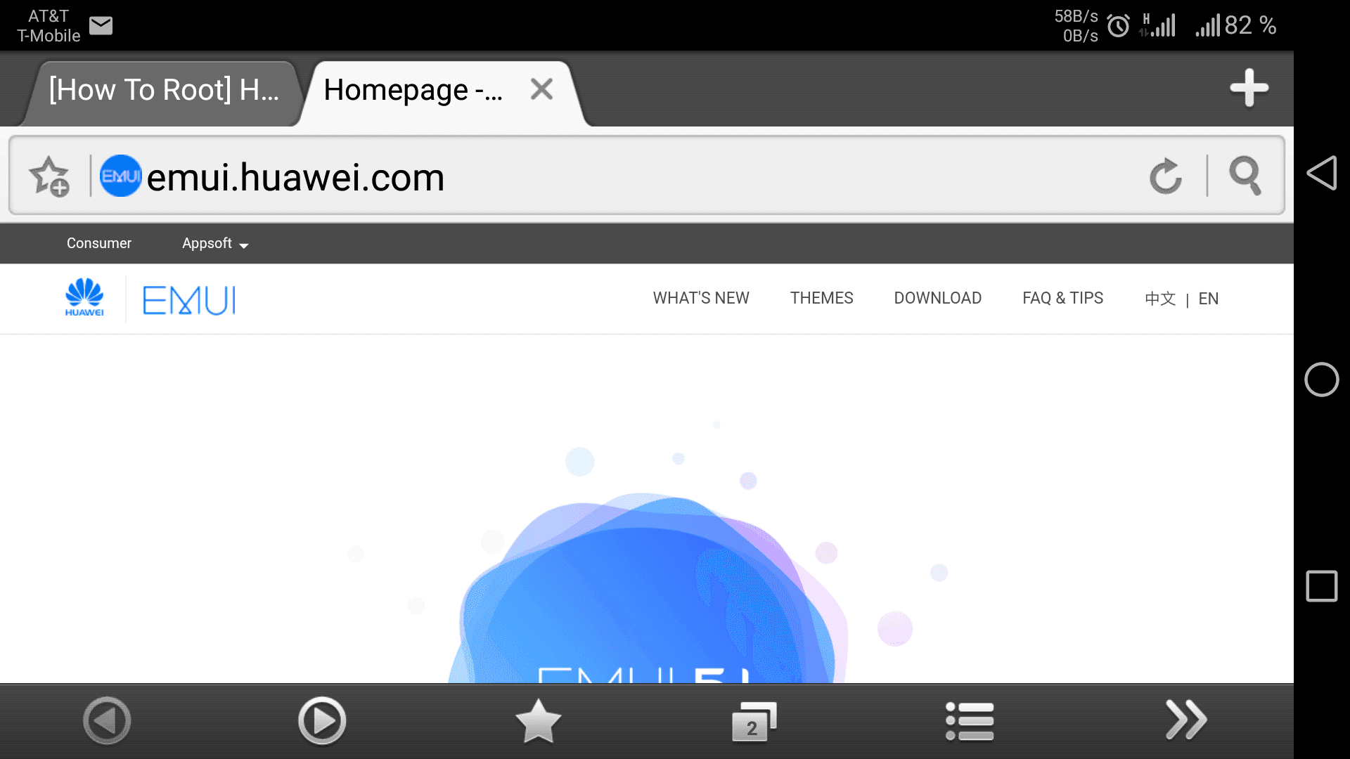

Öffnet nach dem Reboot einen Browser auf Eurem Gerät. Nicht auf dem PC!
Stellt den User Agent auf Desktop und geht auf dieser Seite:
emui.huwei.com
Homepage - EMUI

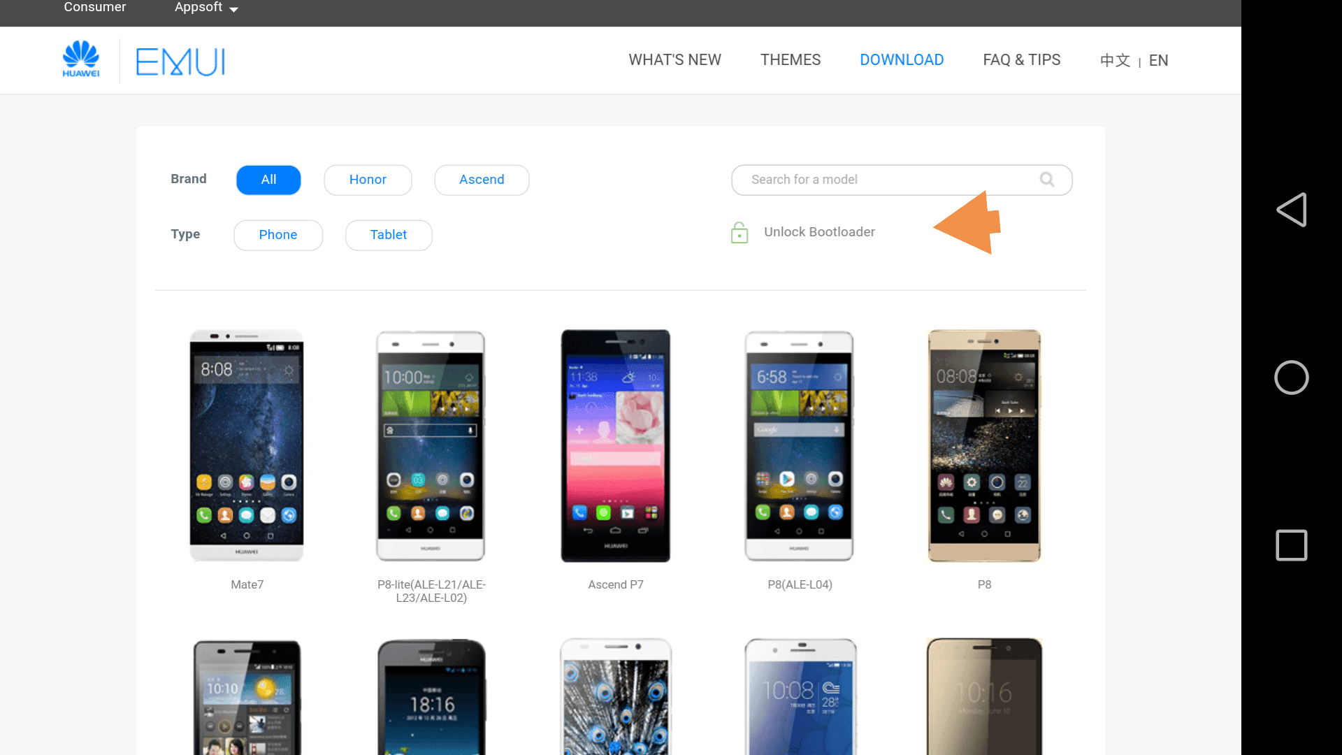

- auf DOWNLOAD
- dann auf Unlock Bootloader,

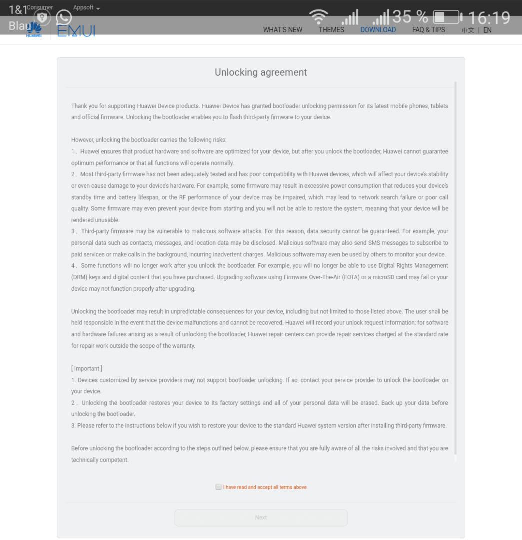

- die Vereinbarung bestätigen und auf Next

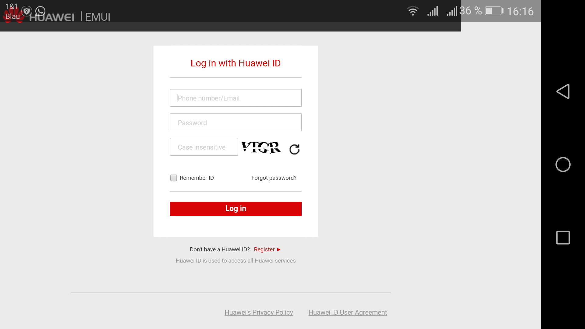

- nun mit den ID-Daten einloggen

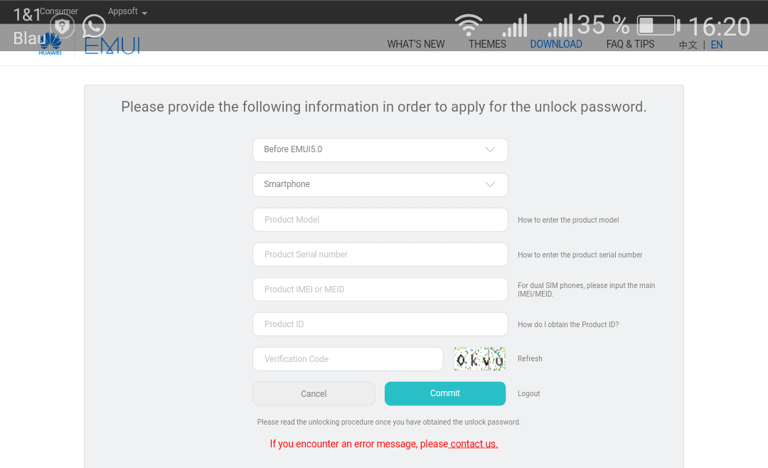

- hier alle geforderten Daten eingeben. Die Seite ist selbsterklärend.
Neben den Feldern erhält man die Infos, wo man sie ggf. findet.
Am Schluss auf Commit gehen und der Code wird sofort angezeigt.
Bitte gleich notieren.

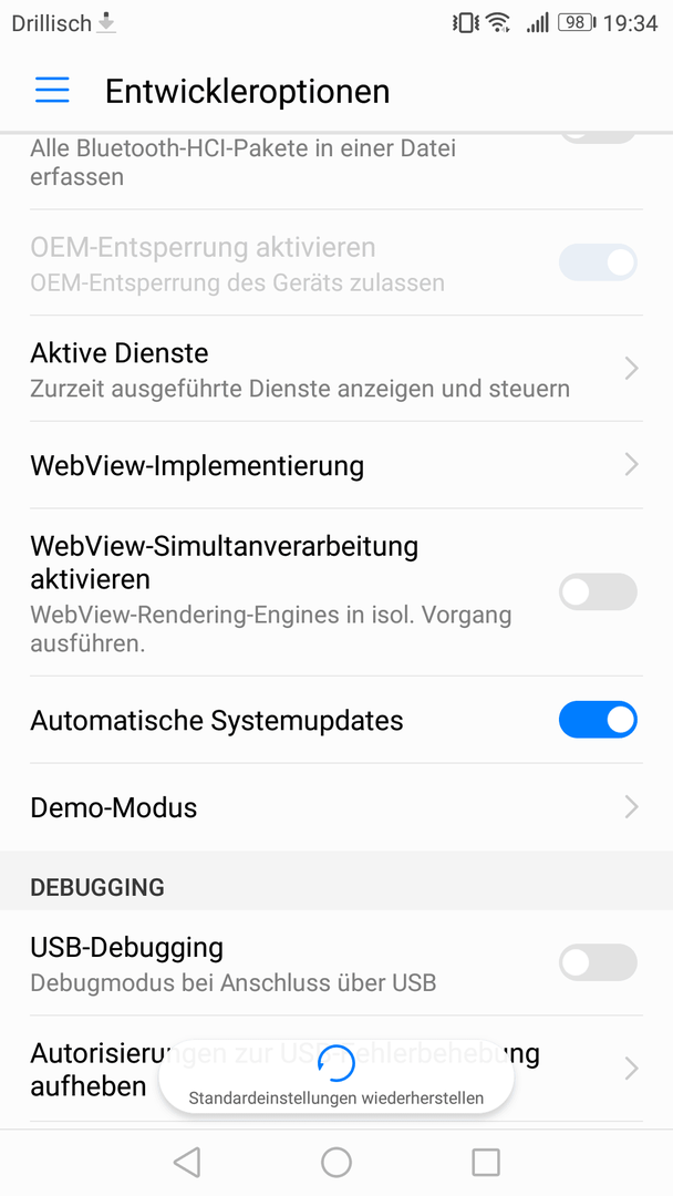

Nach der Einrichtung in den Entwicklereinstellungen die OEM-Entsperrung
und das USB-Debugging einschalten und wieder In den Fastboot Mode booten.

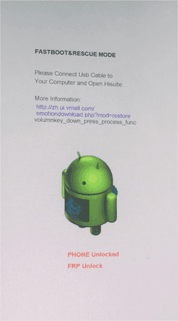

Dort müsste jetzt stehen:
FRP Unlock
Wenn bei FRP immer noch „locked“ steht, gebt bitte im
Abd Command-Fenster ein:
fastboot oem frp-unlock
Das war`s, so muss es jetzt im Bootloader aussehen:

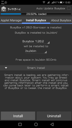

wird noch Busybox benötigt. Nach dem App Start
installiert die Binaries, wie vorgegenen, bitte in diesen Pfad:
/su/xbin
Nach erneutem Reboot, ist das Rooting abgeschlossen.

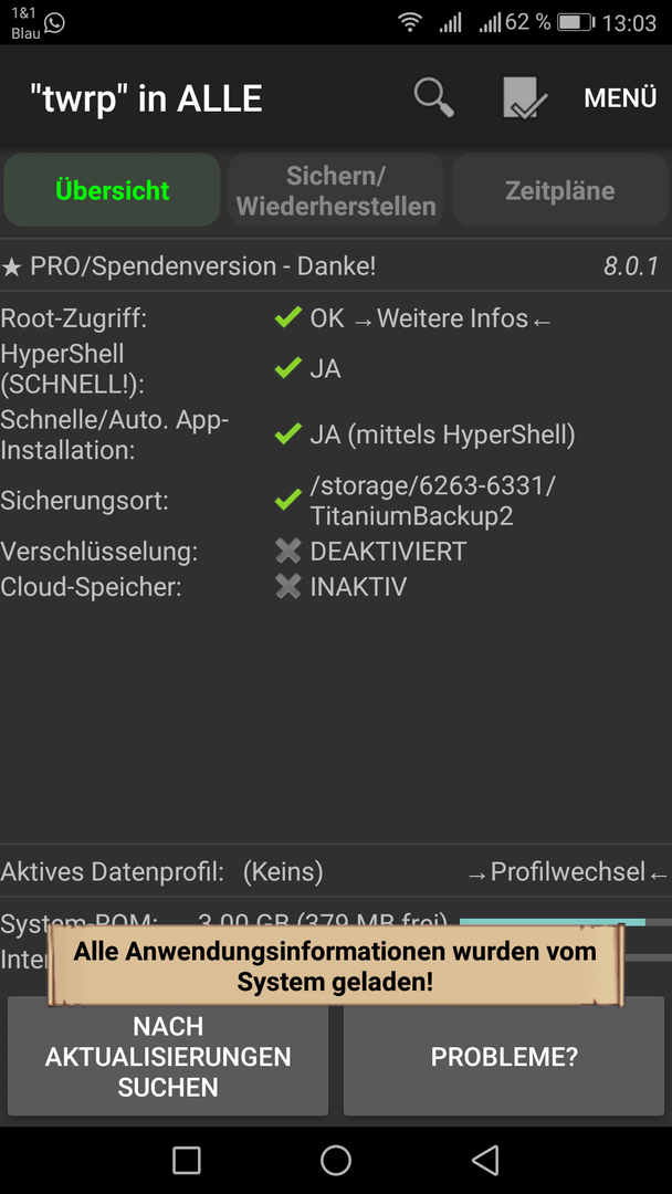

Huawei Datensicherung anlegen. Zu empfehlen ist auch Titanium Backup.

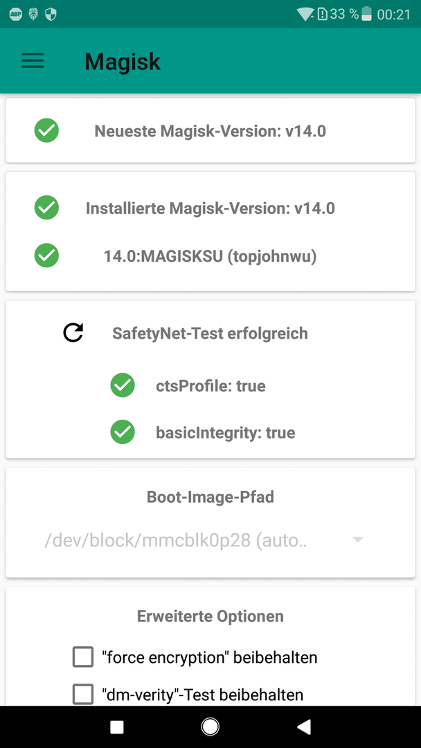

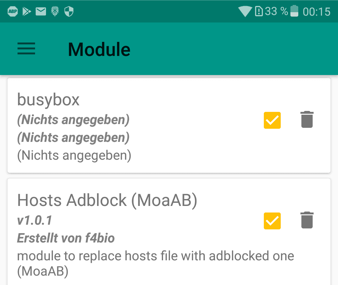

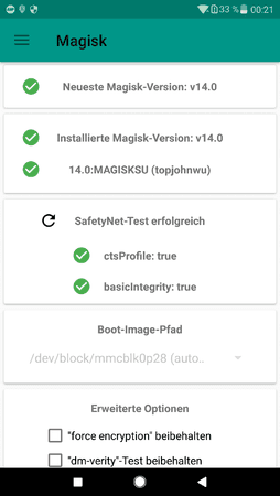

Magisk-Rooting:
- SuperUser App deinstallieren,
- in TWRP unSu.zip flashen.
- Mit TWRP den Stock Kernel (Boot Partition)
aus einem Backup wiederherstellen,
- installiere MagiskManager-v5.3.0.apk,
- flash in TWRP Magisk-v14.0.zip
- Reboot,
- flash in TWRP BusyBox-Magisk-1.25.zip

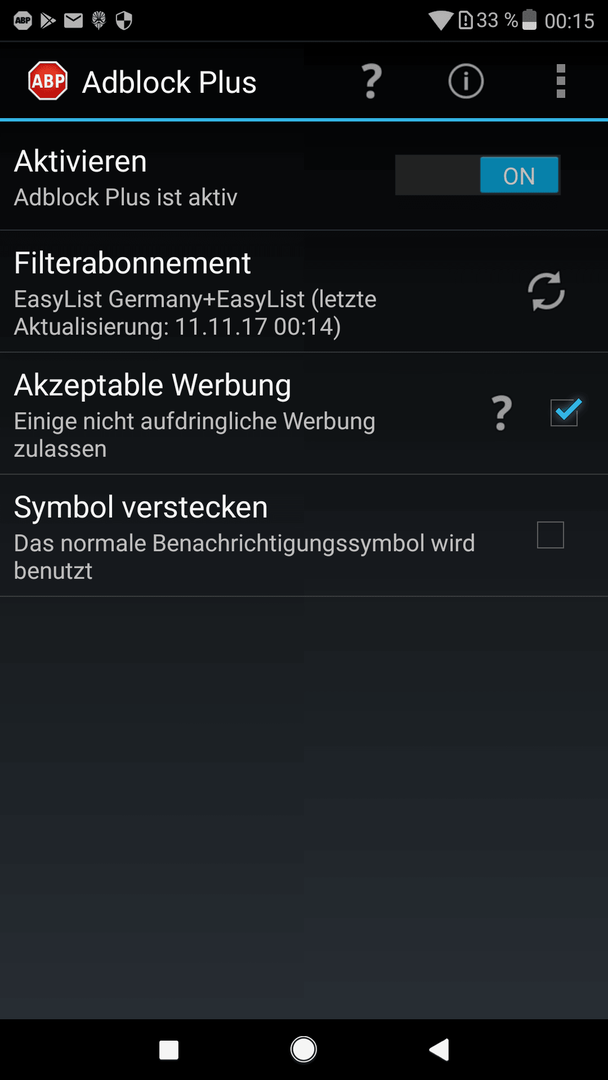

- für Ad Block Plus erst die App installieren und
- dann die Zip flashen.
Misslingt das Flashen, die Module bitte in der
Magisk Manager App hinzufügen.
Experimentiere nicht mit Xposed!
Der SafetyNet geht dabei verloren.

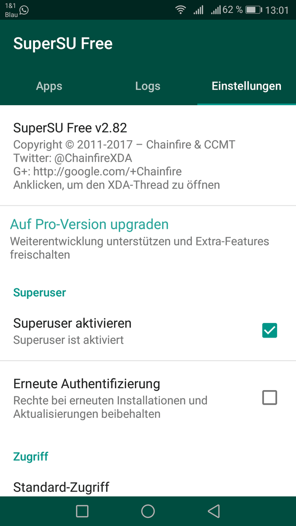

Zum Rooten des neuen Updates nehmt bitte
diese SuperSu aus dem Anhang:
SuperSUv2.82-EMUI5-dm-verity-Permissive.zip

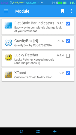

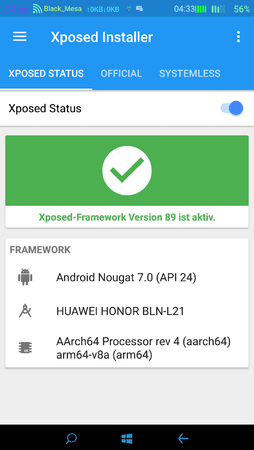

Xposed ist stabil mit dieser Version:
xposed-v89-sdk24-arm64.zip
Die Installer App ist auch im Anhang.
App installieren,
in TWRP die Zip flashen,
Module mit der App downloaden
und installieren,
rebooten,
Module einrichten
und fertig

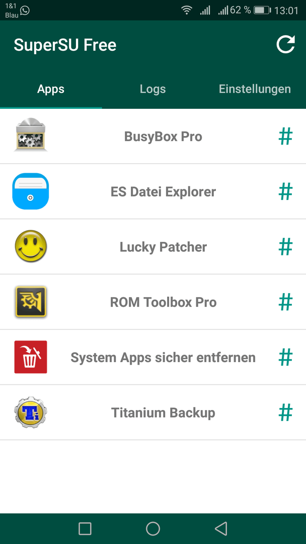

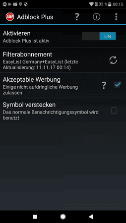

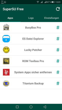

Nach dem ich mich angemeldet habe mit meiner ID werde ich nur noch auf die Hauptseite weitergeleitet
Vom Handy aus und Browser auch auf Desktop gestellt?
[doublepost=1497369941,1497369749][/doublepost]Gerade getestet, geht.
Ja das hab ich, wenn ich alles eingebe und dann mich einlogge werde ich direkt zu emui.huwei.com weitergeleitet. Von da aus gehe ich wieder zu Downloads und dann unlock bootloader und werde wieder zu emui.huwei.com weitergeleitet
Ich check das mal eben durch.
[doublepost=1497370403,1497370075][/doublepost]Passiert bei mir auch. Er leitet auf die Mobile Site. Stell den Klient auf Mobile, lass die Seite laden und stell dann wieder auf Desktop. Dann geht es wieder. Halt so oft umstellen, bis der Browser es kapiert. Ich habe es mit dem Boot Browser da leichter.
Eine Info noch. Am anfang als ich versucht habe mich einzuloggen stand da "Your Huawei ID is registered on the other site, and cant log in. Please register a new Huawei ID on the current site." wenn ich denn url link angeguckt habe stand da "https://hwid5.vmall.com/*****" habe in paar foren gelesen das es verschiedene Seiten gibt wo man es probieren sollte da habe ich die "https://hwid7.vmall.com/****" genommen und konnte mich da einloggen. Aber wie ich schon oben gesagt habe werde ich einfach nur wieder auf die emui.huwei.com weitergeleitet
EDIT: Habe es mit "https://hwid7.vmall.com/***" versucht und wenn ich da meine Email eingebe kommt da eine Meldung das diese seite nich für meine region wäre und leitet mich weiter. Dann gab ich alles ein und konnte mich einloggen und wurde diesmal zu der Website "Huawei Developers" weitergeleitet
Dan log Dich mal mit Deinem Gerät aus und versuche es nach einem Reboot neu. Oder hast Du noch ein anderes Gerät von Huawei mit ID? Wenn alles nicht geht, mach Folgendes:
Am PC eine neue ID mit Deiner Gmail Adresse, als User, erstellen. Eine einfache Pin nehmen, z.B. 88888Gm77777. Nach der Prozedur ausloggen. Dann mit Deinem Handy wieder den Login auf der Downloadsite machen.
[doublepost=1497373173,1497373016][/doublepost]Sorry für meine teilweise komische Konversation. Ich muss ständig zwischen drei Sprachen und drei Zeitzonen umschalten.
:winki:
Macht nichts und trotzdem danke für deine Bemühung. Ich habe mich neu regestriert mit einer anderen Email und von da aus wurde ich auch weitergeleitet.
PS: Es muss nicht auf eurem Handy seien ihr könnt es auch am PC machen

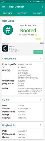

Ich habe jetzt mein Handy gerootet und mit einer app auch auf root überprüft. Habe mir die App "System App Entferner(ROOT)" runtergeladen und die unnötigen apps zu löschen aber es funktioniert nicht. Zb. wenn ich Chrome löschen will stürtzt die App ab oder wen ich eine andere app löschen will sagt er mir das löschen war erfolgreich obwohl das garnicht stimmt, da die app immer noch da ist und ich sie sogar öffnen kann
Was hast Du bezüglich Busybox gemacht?
Hab es vom Playstore runtergeladen und installiert in /su/xbin

ich habe ein O2 BLN-L21 (also Honor 6x in der Standardversion) mit EMUI 5.0. Wenn ich TWRP über ADB flashe, dann geht das hier auch verdächtig schnell. Nach anschließendem Reboot in den Recovery lande ich aber immer wieder bei Huwais eRecovery :/ Ich verstehe nicht, was ich falsch mache. Hilfe bitte :(
@DeutschmannGG
Das Flashen der Recovery dauert auch nur 1 bis 2 Sekunden. Landet der Reboot mit Kabel in der eRec.? Wenn ja dann reboote ohne Kabel. Wenn es trotzdem nicht geht, flashe die Stock Recovery. Dein Gerät muss dann erst debrandet werden, bevor Du dann weitermachen kannst.
