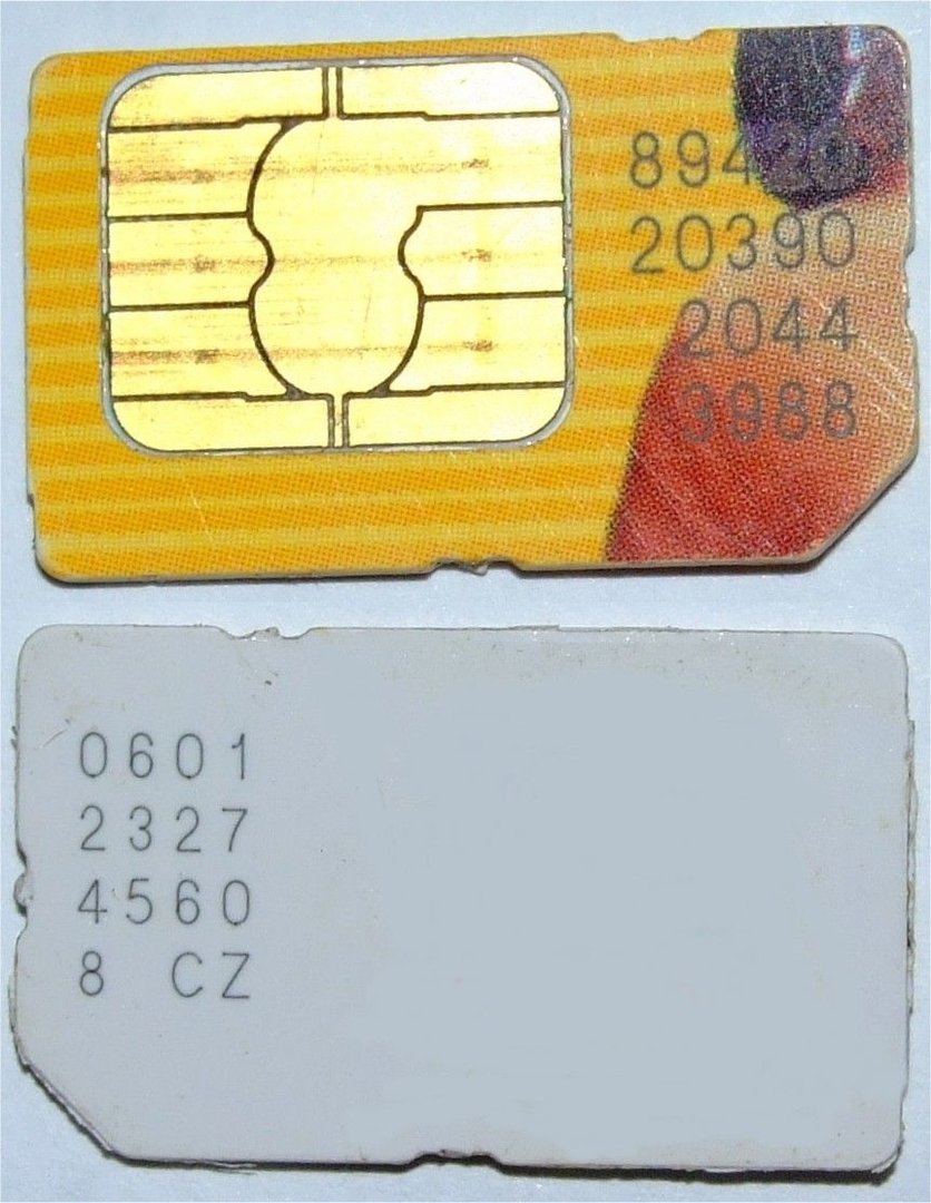

Nachdem ich die Markierung versehentlich verwischt habe, noch ein kleiner Hinweis zur Ausrichtung der Sim: Macht Euch vorher ein Foto von der Sim mit Träger (oder malt eine Bild, aber dann mit der Sonne in einer Ecke^^)
Wenn ich mich nicht irre, sind Sim-Kontakte immer asymmetrisch. Der mittlere Kontakt ist mit einem der äußeren verbunden.
(Bild: File:Typical cellphone SIM cards.jpg - Wikimedia Commons)

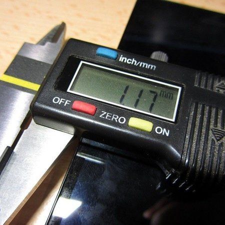

Wie dick ist bei euch die SD- mit der SIM-Karte drauf?
Bei mir sind 1,17mm zu dick und ich bekomme die Karten nicht in den Slot geschoben. Vielleicht mit mehr Gewalt aber dann habe ich Angst das ich das ganze nicht mehr raus bekommen. (Huawei P8 lite)
Bei mir auf jeden Fall über 2 mm aber das H7 ist vom Schacht her auch breiter gebaut als das P8 oder H6.

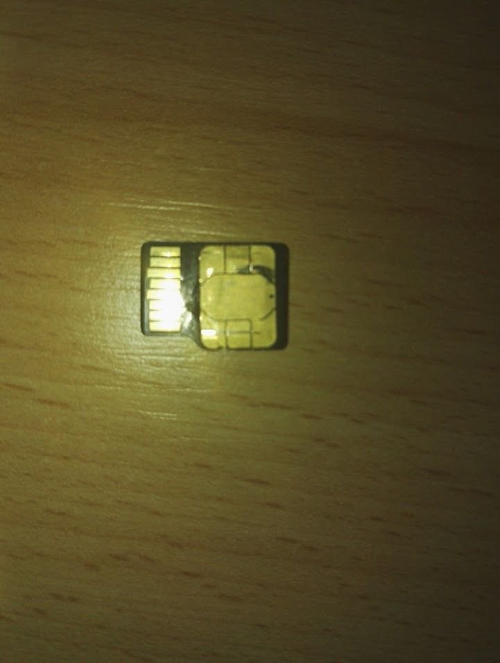

Ich habe das jetzt auch mal ausprobiert und eigentlich hat es auch ganz gut geklappt, allerdings erkennt das Handy die Simkarte nicht. Mir ist aufgefallen, dass es minimal als kaum merklich etwas schief auf die karte gelebt ist, denkt ihr das ist das Problem? Wenn ja, jmd ne Idee wie ich sie da wieder runterbekomme...
