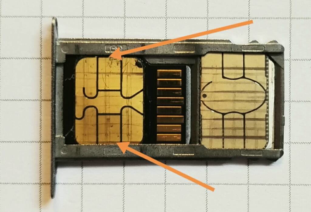

Ein bischen schief soll kein Problem geben. Ich hatte im anfamg das Gleiche, habe dann links und rechts 1mm vom Sim weggeschnitten (es soll nicht unter das Bracket kommen, deswegen).
Das Bild war gemacht bevor ich das Sim abgeschnitten hatte.

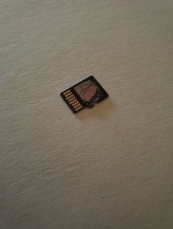

Bei mir hat es leider nicht geklappt.
Die Vodafone Daten SIM Karte wollte ich auf die Micro SD Karte kleben. Die SIM Karte lösen war keine Problem, hatte ich auch vorher an einer alten SIM Karte geübt.
Nachdem ich die SIM Karte auf die Micro SD Karte geklebt hatte, habe ich gemerkt, dass sie viel zu weit absteht. Entweder hatte ich zu viel Kleber genommen waren aber nur 2 kleine Tropfen. Genommen hatte ich Sekundenkleber habe also die SIM Karte nicht mehr abbekommen. Daraufhin habe ich angefangen die Micro SD Karte zu von oben abzufeilen, aber auch das hat nichts gebracht.
Am Wochenende teste ich, ob ich mit Alkohol die Karte abbekomme, um wenigstens die Micro SD zu retten.
Was mir aufgefallen ist, unter der SIM Karte klebte noch etwas, müsste irgendein RFID Chip oder so sein, da auf der SIM Karte ein "Kontaktlos" Symbol war. Wusste nicht, ob man das einfach entfernen kann. Denke sogar, dass dies der Grund war, wieso am Ende alles zu dick war.
Hier mal ein Foto wie es aktuell aussieht. Sieht schlecht für beides aus...

Algemeen gilt: SD Karte abfeilen um mehr Raum zu machen geht nicht. Plastic is ungefähr 0,1mm dick. Darunter gibt's die interne Platine von SD Karte. Vielleicht wird der SD deswegen auch beschädigt wenn du der SIM mit Kleber entfernt.
Benutze das nächste mal gel Kleber, geht einfacher.
Ich denke du bekommst die nicht mehr runter....

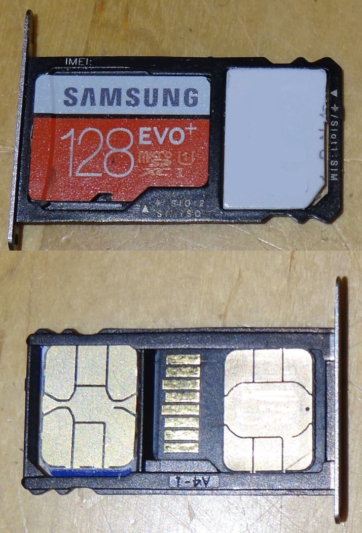

So, habe von meiner Variante mal ein Bild gemacht. Die SIM, die ich auf die SD-Karte geklebt habe, war eine neue nano-SIM von Vodafone, erwärmt habe ich sie über einem Toaster, festgeklebt mit einem ganz kleinen Tropfen Sekundenkleber, da braucht es echt nicht viel. Funktioniert tadellos, geht auch gut rein, ich bin zufrieden.

Hatte deine vodafone SIM Karte auch unten noch so ne dickere Abdeckung?
Ein Toaster ist auch ne sehr gute Idee.
Ich würde die IMEI Nummer auf dem Bild unkenntlich machen.
Danke für den Hinweis mit der IMEI, das hatte ich nicht beachtet. Bild ist ausgetauscht...
Das mit der "dickeren Abdeckung" kann ich dir leider nicht sagen. ist schon 5 Wochen her, wo ich das gemacht habe und habe leider kein Bild von der Rückseite ser SIM gemacht.
