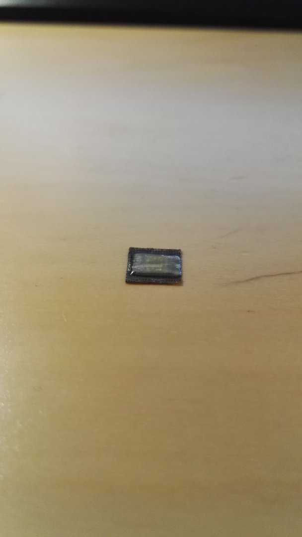

So. Auch ich wollte es mal versuchen, nachdem ich den genialen Trick hier gelesen habe.
Allerdings hat die Kombi-Simkarte bei mir nicht gepasst.
Habe so eine komische Schicht unten drauf, die ich schon versucht habe, mit einem Schraubendreher abzukratzen.. Hat auch nicht funktioniert.
Werde es mit der richtigen Simkarte morgen mal versuchen. Vielleicht passt die..

Siehe meine Beiträge weiter vorne. Das komplette Paket war bei mir zu dick.
Die Schicht lässt sich nicht abkratzen, sondern muss abgeschliffen werden. Feines Schmirgelpapier oder eine kleine Feile. Natürlich aufpassen das man nicht zuviel weg nimmt, irgendwann kommt der Chip :huh:
