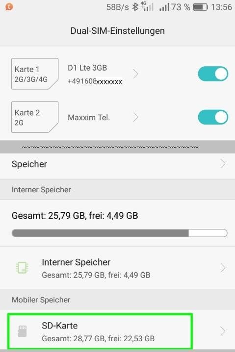

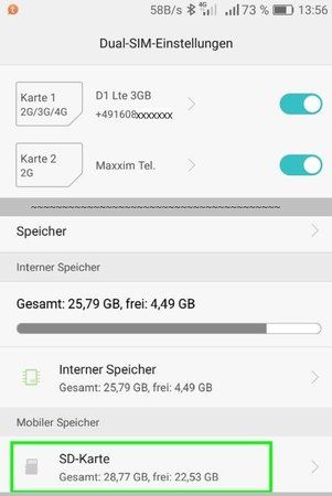

Vielen lieben Dank an phL9r fürs Zusammenbasteln!!!
In meinem OPX laufen jetzt 2 SIM + 128 GB SD-Karte:
bqbMdNm6

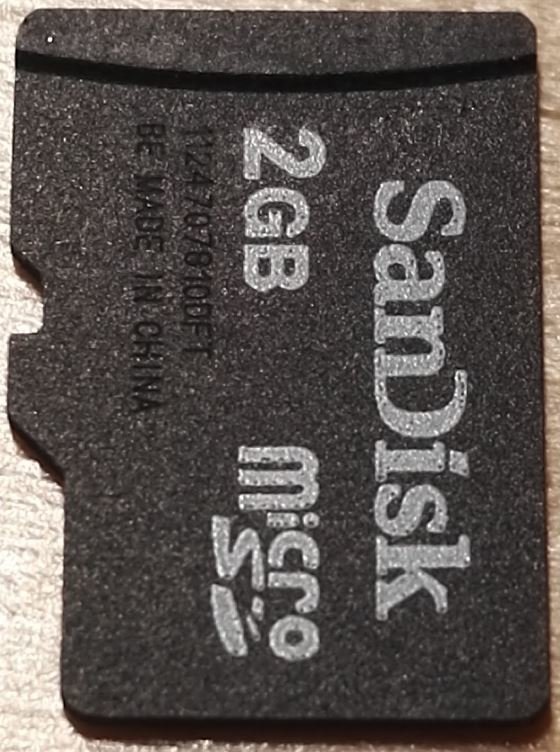

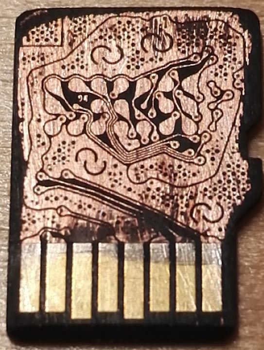

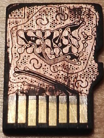

Was hast du gesehen wenn die sd dünner gemacht war. Hab's auch mal mit ein Test sd Karte gemacht. Mit meiner Live sd, hab ichs nicht dünner gemacht. Unterschied ist so wenig und man kann die sd auch beschädigen (mein 2GB test-SD hat noch gut funktioniert, habe es untersucht mit ein Testprogramm).
