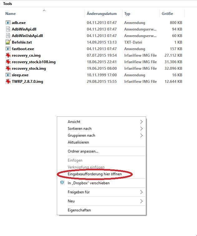

hab ganz doofe Frage. Hab endlich Bootloader entspert. Versuche in Eingabeaufforderung fastboot devices reinkopieren. Dann offnet sich für Sekundenbruch ein Fensterchen und geht gleich aus. Dementsprechend ist TWRP nicht möglich. Hat noch jemand Ideen?
Wo hast du das reinkopiert?
Starte zuerst die Konsole aufm PC mit "cmd". Dort in den ADB Ordner navigieren "cd [...]"
Jetzt sollten deine Befehle auch sichtbar bleiben.
Ich vermute du hast deine Befehle direkt nur bei "ausführen" eingeben?!?!
Reaktionen: kisi999
Danke Tylon. Hab ich in "ausfuhren" rein kopieren. Werde morgen weiter probieren. Hab nicht gedacht dass ich noch heute ein Antwort bekomme. Nochmals danke.
ADB Ordner (Tools) öffnen, Shift-Taste drücken und halten, Rechtsklick und "Eingabeaufforderung hier öffnen" klicken.
Reaktionen: Baracke, TylonHH, kisi999 und eine weitere Person
