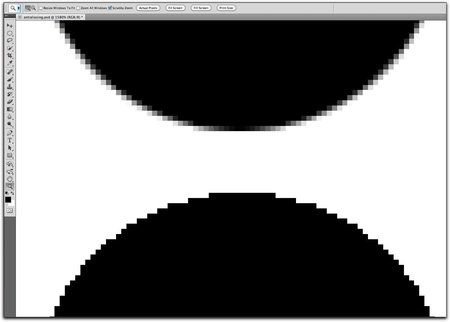

Die Ränder der Icons von mir sind sauber. Auf folgender Grafik sieht man was ich meine; bei meinen ist es wie beim oberen Halbkreis, bei deinen wie beim unteren.
OK, die Rasterung ... wenn ich mir das so mit meinen alten Augen auf dem H7 anschaue, dann sehe ich diese zwar, allerdings halte ich diese nicht für dramatisch. Und da ich in der nächsten Zeit noch andere Aktivitäten auf meiner Aufgabenliste habe, werde ich es wohl bei den "unsauberen" Grafiken von Google belassen.
